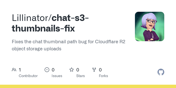

Soluzione temporanea:
Prima di capire che si trattava di più di un problema legato a Cloudflare, ho creato un componente tema leggero. Questo intercetta i domini S3 grezzi nel DOM delle Chat e li sostituisce con il dominio CDN corretto prima che il browser tenti di scaricarli. In questo modo il traffico viene instradato correttamente e la perdita di banda viene chiusa. L’ho adattato per funzionare con qualsiasi archivio oggetti compatibile con S3. Sono necessarie solo due impostazioni: URL grezzo del bucket S3 e URL CDN S3.
https://github.com/Lillinator/chat-s3-thumbnails-fix
(non so perché i onebox di GitHub siano rotti qui) Corretto ora
