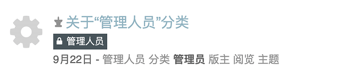

Quando provo a cercare in cinese nel mio forum, vedo che i risultati della ricerca restituiscono frasi spezzate, mancano i segni di punteggiatura e ci sono spazi bianchi inaspettati tra le parole, oltre ad alcune parole mancanti.
Ad esempio, ho cercato 管理员. La frase originale è:
管理人员可见的分类。只有管理员和版主才能阅览主题
Ma ciò che vedo nel risultato della ricerca assomiglia a questo:
Come puoi notare, 可见的 è mancante, manca anche il punto fermo 。, il che spezza la frase. Inoltre, 只有, 和 e 才能 sono assenti. Inoltre, ci sono spazi bianchi inaspettati tra le parole.
Qualcuno può aiutarmi a risolvere questo problema? Grazie

Aspetta, quindi il bug qui è che il “riepilogo” nel risultato sembra strano? Non che ci sia un vero problema funzionale nella ricerca?
Sì, la ricerca funziona ancora, ma l’estratto visualizzato non è ottimale. Per la lingua cinese, la ricerca viene gestita in modo leggermente diverso. Invece di ignorare le parole vuote durante la query di ricerca stessa, le escludiamo completamente dai dati di ricerca.

Scusa per non essere stato più specifico all’inizio. Se vogliamo davvero risolvere questo problema per ora, dobbiamo assicurarci di non rimuovere le parole vuote cinesi dai dati di ricerca, mantenendo però che le parole vuote vengano comunque rimosse quando vengono utilizzate come query di ricerca.
1 Mi Piace
@tgxworld Non capisco la differenza tra dati di ricerca e query di ricerca. Puoi fornire maggiori dettagli? Grazie
Se aggiungiamo le parole di stop all’indice, questo si espande eccessivamente e peggiora le prestazioni di ricerca.
Ci sono due colonne che memorizziamo nella tabella PostSearchData: #search_data viene utilizzato durante le query sui termini di ricerca. #raw_data è ciò che usiamo quando mostriamo l’estratto di ricerca. La soluzione qui dovrebbe essere che le parole di arresto cinesi non vengano rimosse da #raw_data, pur continuando a essere rimosse da #search_data.
