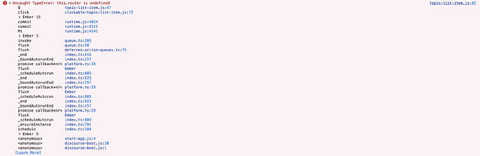

Nous nous sommes appuyés sur ce composant pour rendre les cartes de sujet de la vue Catégories + Derniers (par défaut dans notre cas) cliquables. Depuis la mise à jour d’aujourd’hui vers la dernière version 3.1.0beta8 (maintenant affichée comme 3.2.0.beta1-dev), le composant a cessé de fonctionner correctement.
Maintenant, l’état actif du curseur reste cliquable, mais la zone du sujet n’est pas cliquable. Avec la console du navigateur ouverte, il y a une erreur, qui pourrait aider les développeurs à identifier le problème :
Uncaught TypeError: this.router is undefined
function navigateToTopic(topic, href) {
    if (this.siteSettings.page_loading_indicator !== "slider") {
      // Avec le curseur, il est plus agréable que l'en-tête se mette à jour une fois que le reste du contenu du sujet est chargé,
      // donc sautez la définition précoce.
      this.appEvents.trigger("header:update-topic", topic);
    this.session.set("lastTopicIdViewed", {
      topicId: topic.id,
      historyUuid: this.router.location.getState?.().uuid
    _url.default.routeTo(href || topic.get("url"));
    return false;
L’erreur déclenchée pour la ligne :
Cela pourrait-il être lié aux mises à niveau d’Ember prévues/en cours dans le cœur ?

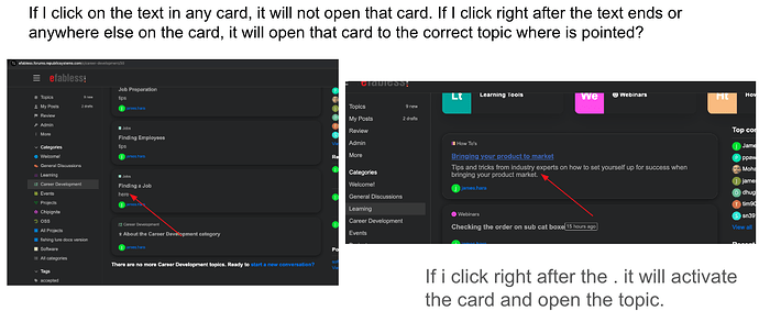

Je ne suis pas sûr si j’ai mal configuré ce composant de thème, mais tout le texte du corps sur le sujet dans la carte n’est pas cliquable. Si vous cliquez juste après la fin du texte sur l’une ou l’autre ligne, vous pouvez activer la carte et ouvrir le sujet.
Avez-vous des idées sur ce qui pourrait causer cela ?

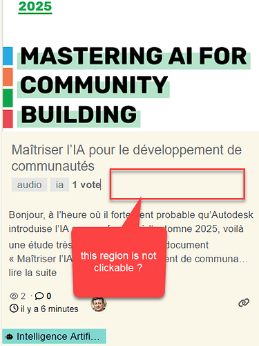

Salut, merci pour ce TC, mais il semble qu’une région reste non cliquable ?
