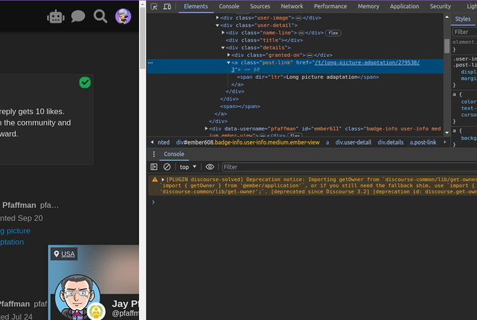

il link nel codice funziona anche come previsto. :thinking:
Posso anche riprodurre questo sulla mia istanza di sviluppo. Qualsiasi badge con un link.

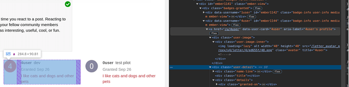

Sembra che l’intera scheda del badge sia un link alla scheda utente e stia sovrascrivendo i link interni (invece che solo l’avatar dell’utente sia un link alla scheda).
1 Mi Piace
Poiché <a> iniziale include tutte le informazioni del badge:
Puoi correggerlo chiudendo questo <a> alla riga 17:
https://github.com/discourse/discourse/blob/main/app/assets/javascripts/discourse/app/components/user-info.hbs#L1-L16
Ma non è una buona soluzione se per qualche motivo non c’è un avatar. Penso che il posto “giusto” dove metterlo sia prima del primo set di plugin outlets, ma quelli sono all’interno di un <div>, quindi non è abbastanza semplice per me da correggere, cosa che speravo di fare per Hacktoberfest. :crying_cat_face:
