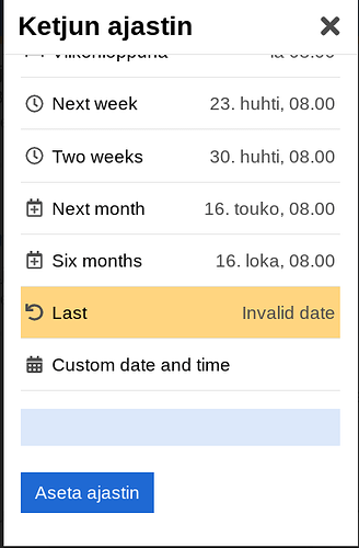

Ich versuche, einen automatischen Schließzeitpunkt für ein Thema basierend auf der Zeit seit der letzten Nachricht festzulegen. Das Dialogfeld scheint sich seit meiner letzten Nutzung geändert zu haben, und ich kann keinen Wert (X Stunden) hinzufügen.
Der Screenshot stammt von einem aktuellen Chromebook (v89).

Ich kann dieses Problem auf Meta reproduzieren. Ich verwende die neueste Version von Chrome unter Ubuntu. Es hat ein paar Versuche gebraucht, bis es reproduzierbar war. Was den Fehler ausgelöst zu haben schien, als ich den Topic-Timer in diesem Thema öffnete, war, dass ich die Option „Benutzerdefiniertes Datum und Uhrzeit

Die Option „Letzte“ im Modal ist eine Abkürzung für „Letztes benutzerdefiniertes Datum und Uhrzeit“. Wenn du ein Thema nach einer bestimmten Zeit seit der letzten Nachricht schließen möchtest, musst du diese Option wählen, die vom automatischen Schließen von Themen getrennt wurde:
Das heißt, das Problem mit dem ungültigen Datum besteht weiterhin. Vielleicht sollten wir „Letzte“ in „Letztes benutzerdefiniertes Datum und Uhrzeit“ oder Ähnliches ändern, damit es klarer ist.

Ich habe gerade eine Korrektur dafür zusammengeführt. Das Problem sollte bei den von @simon beschriebenen Schritten zur Reproduktion nicht mehr auftreten, und ich habe die Formulierung ebenfalls verbessert:
