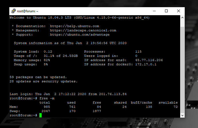

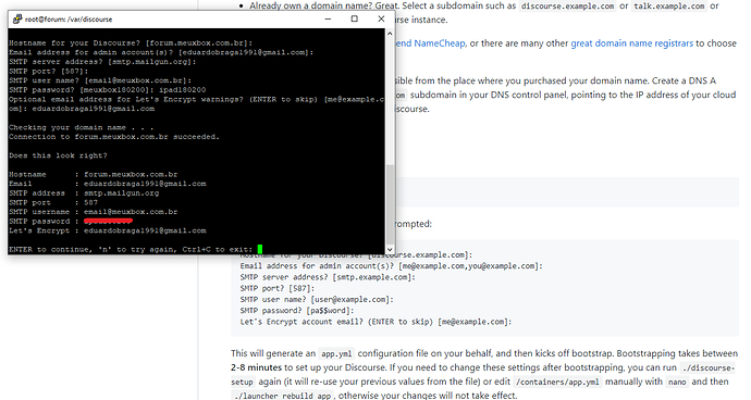

Sarebbe utile vedere la fine dell’output di ./discourse-setup. Al momento, dalle tue screenshot vediamo solo le statistiche della memoria.

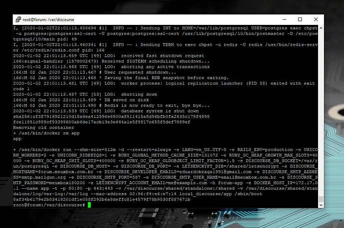

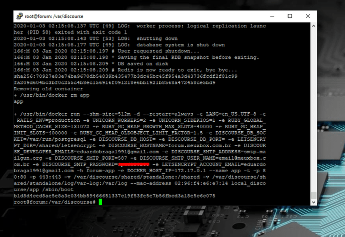

Se non hai salvato quell’output, prova a eseguire il seguente comando e condividi la parte finale dell’output.
cd /var/discourse
./launcher rebuild app
Da quanto riesco a vedere, sembra tutto normale. Tieni presente che dovrai cambiare la tua password SMTP, poiché è visibile nello screenshot.
Come suggerito in precedenza da Bhanu, propendo per un problema legato al firewall o ad altri aspetti di rete. La configurazione DNS sembra corretta, assumendo che il tuo server attuale si trovi all’indirizzo 45.77.116.206, ma la connessione viene rifiutata, il che significa che la richiesta non riesce mai a raggiungere il server stesso.

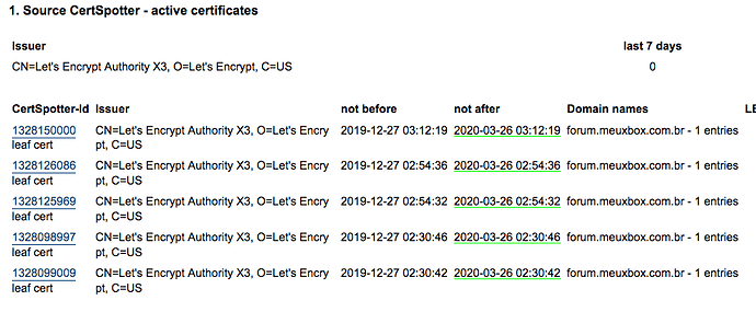

Quindi sì, stai richiedendo un certificato SSL. Tuttavia, questo rapporto:
…indica che hai creato cinque certificati identici nell’ultima settimana—in realtà, tutti sono stati creati il 27 dicembre, in un arco di 45 minuti:
Let’s Encrypt non emetterà un altro certificato fino a domani. E poiché la configurazione del server web richiede il certificato, non si avvierà, ed è per questo che stai ricevendo l’errore “connection refused”.
Aspetta fino a domani dopo le 02:30Z (che, se ho fatto i calcoli correttamente, è circa tra un’ora) e riesegui l’installazione. Il certificato dovrebbe essere creato correttamente e poi dovresti essere a posto.
