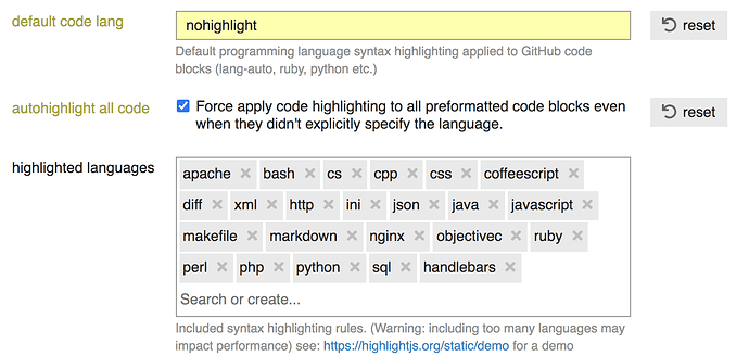

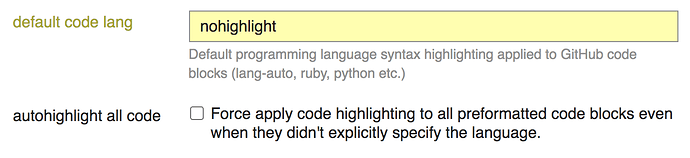

Ciò che sta accadendo è che, per impostazione predefinita, aggiungiamo sempre auto e nohighlight all’elenco delle classi di codice accettabili. Se non definisci alcun linguaggio quando crei il tuo blocco di codice, verrà utilizzato il valore di default_code_lang, che per impostazione predefinita è auto; se lo imposti su nohighlight, dovresti ottenere il risultato previsto. Tieni presente che dovrai ricostruire l’HTML dei post. Probabilmente non è nemmeno necessario svuotare highlighted_languages, poiché non ha alcun effetto se scegli nohighlight.

Può essere modificato? Sì, l’impostazione “evidenzia automaticamente tutto il codice” rende il comportamento coerente per entrambi i tipi di blocchi di codice.
Se non desideri mai l’evidenziazione automatica a meno che non sia specificato esplicitamente un linguaggio,

Hmm, okay. Possiamo trasformarlo in una richiesta affinché la descrizione (e persino il nome) dell’impostazione “autohighlight all code” venga resa più accurata? Potrebbe essere modificata in “autohighlight indented code” con la descrizione “Applica l’evidenziazione del codice ai blocchi di codice indentati anche quando non specificano esplicitamente il linguaggio.”

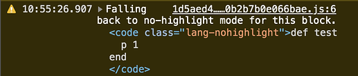

Guardando la mia console ho notato qualcosa di sospetto anche io:
Questo non è nuovo, ma credo che il valore nohighlight che abbiamo iniettato sia errato e dovrebbe essere no-highlight. Questo rafforza anche la mia ipotesi su ciò che hai rilevato come codice non trovato e che è passato al fallback no-highlight. Procederò con la modifica.

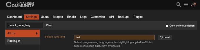

Come ulteriore esempio, utilizziamo text come predefinito, che è un alias per nohighlight, e abbiamo ottenuto buoni risultati.
Abbiamo notato alcuni problemi di tanto in tanto, ma nel complesso questo è stato il miglior approccio per noi e appare meglio con raw, ad esempio:
```text
jtl_name=$(/usr/local/bin/kubectl exec -it --namespace=$namespace $master_pod -- bash -c "ls -tr /*.jtl" | awk '{sub(/\r$/, ""); print}')
Con il risultato:
Abbiamo anche un’icona personalizzata per il blocco di codice delimitato predefinito text nel compositore.
