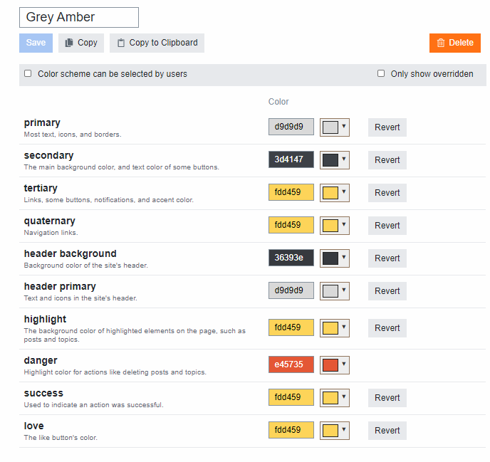

Actualizado a la versión 2.7.0.beta5 esta mañana y muchos colores han cambiado. Parece que la Paleta de Colores no se está leyendo correctamente y se está utilizando la paleta de colores predeterminada que se obtiene al hacer clic en Nueva Paleta. Los dos temas a continuación utilizan dos paletas de colores diferentes, pero ambos terminan con la paleta de colores “Nueva Paleta de Colores” de Discourse → Paleta base: Claro definida en la primera línea del CSS
Ejemplo 1:
Esta es la Paleta de Colores del tema:
Aquí está la primera línea del CSS:
$primary: #222222 !default; $secondary: #ffffff !default; $tertiary: #0088cc !default; $quaternary: #e45735 !default; $header_background: #ffffff !default; $header_primary: #333333 !default; $highlight: #ffff4d !default; $danger: #e45735 !default; $success: #009900 !default; $love: #fa6c8d !default;
Ejemplo 2:
Si comienzo con un tema nuevo en blanco y agrego una paleta, funciona como se espera, pero para mis temas existentes, se carga la Paleta Clara Predeterminada en lugar de la Paleta asignada.

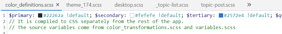

Parece que lo que está ocurriendo es que se carga la paleta correcta para el tema base, pero no para ninguno de los componentes. Por lo tanto, las partes de la página que no utilizan un componente tienen los colores correctos, pero las partes que dependen de un componente cargan la paleta predeterminada «Light» de Discourse en lugar de usar la paleta asignada al Tema.
Desde las Herramientas para desarrolladores:
color_definitions.scss tiene la paleta correcta
desktop.scss tiene la paleta correcta
theme_174.scss, que es un componente, utiliza la paleta predeterminada Light

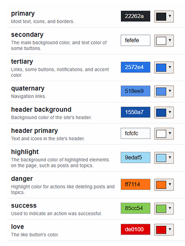

Parece que ocurre con cualquier componente que utiliza variables de color SCSS. Todo funciona correctamente si agrego manualmente los colores a cada componente individual:
$primary: #22262a !important; $secondary: #fefefe !important; $tertiary: #2572e4 !important; $quaternary: #518ee9 !important; $header_background: #1550a7 !important; $header_primary: #fcfcfc !important; $highlight: #9edaf5 !important; $danger: #ff7114 !important; $success: #85cc54 !important; $love: #de0100 !important;
pero eso está lejos de ser una solución ideal. No veo cómo puedo solucionar este problema. No hay forma alguna de que tenga la capacidad de averiguar qué podría hacer que Discourse cargue una paleta de colores diferente.
