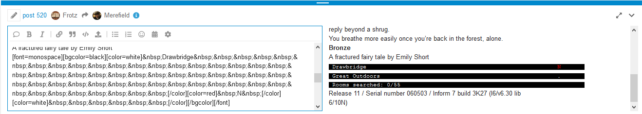

Meu plugin Discourse Frotz usa aninhamento com sucesso para combinar fonte, cor e cor de fundo. Observe a letra ‘N’ vermelha na bússola na captura de tela.
