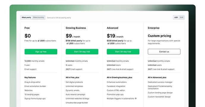

Mailier Lite - 1 000 utilisateurs, 12 000 e-mails par mois (moyenne de 400 par jour)
Mail Chimp - 2 000 utilisateurs, 10 000 e-mails par mois (moyenne de 333 par jour)
