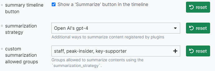

Segui o guia e tenho todos os campos necessários preenchidos. Tenho as chaves da OpenAI, bem como as seguintes configurações em Outros:
Tenho muitos tópicos com mais de 50 posts. Tentei um que tem 57 e outro que tem 276. Em ambos os casos, o botão “Resumir com IA” não aparece na parte inferior do tópico.
Atualizei o site após configurar todas as definições. Há algo mais que possa estar impedindo o funcionamento? O usuário com quem estou testando é um Administrador e, portanto, pertence ao grupo Staff.
Ele deve estar no topo do tópico, no mapa do tópico do OP.
