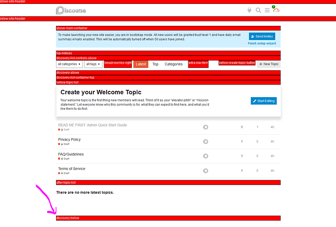

Je l’ai remarqué sur la dernière version de Discourse 437de6338e.
Il s’agissait d’un rapport indiquant que la barre latérale personnalisée du thème FKB n’apparaissait pas, ce qui utilise la sortie de plugin discovery-below. Mais je vois la même chose sur, par exemple, Top Contributors Sidebar ou Right Sidebar Blocks également.
Merci :slightly_smiling_face:
1 « J'aime »
Le composant de thème des sorties de plugin rend cette sortie sur la même build exacte.
Oui, j’ai vérifié cela. :slightly_smiling_face: Cela fonctionne bien, mais certaines sorties ne s’affichent pas sur les composants. Pouvez-vous vérifier ces composants que j’ai mentionnés ci-dessus, ceux qui fonctionnent pour vous ? J’essaie d’enquêter sur la cause, mais je ne suis pas sûr. :slightly_smiling_face:
1 « J'aime »
Merci pour le rapport - j’ai trouvé le problème et je travaille sur une solution :yeux:
(cela se produit lorsque le fichier connecteur .js et .hbs se trouve dans le même répertoire)
3 « J'aime »
Cela sera corrigé par
5 « J'aime »
Merci David :slightly_smiling_face: Ça marche parfaitement !
