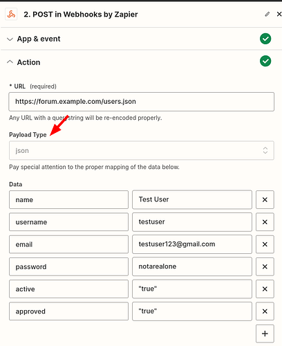

Suspeito que o problema esteja relacionado à forma como você está estruturando a solicitação no Zapier. Usando a ação Webhooks by Zapier, tente o seguinte:
Selecione “POST” como Evento. Em seguida:
URL: <https://forum.example.com/users.json>
Payload Type: “json”
Data:
  • name: <nome completo do usuário> (mostrado como obrigatório na documentação, mas deve ser ok omitir)
  • username: nome de usuário do usuário
  • email: e-mail do usuário
  • password: uma senha que atenda aos requisitos do seu site
  • active: "true" (entre aspas)
  • approved: "true" (entre aspas)

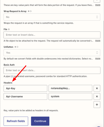

Preencha a seção Headers para adicionar sua Api-Key e Api-Username (eu só testei isso com system como Api-Username.
Use os valores padrão para todas as outras seções.
Aqui estão algumas capturas de tela com dados fictícios:
Isso está funcionando para mim. Se não estiver funcionando, a outra coisa a verificar é se a configuração invite only não está habilitada em seu site Discourse.

  • o Payload Type pode ser definido como “json” ou “form”. Para definir campos personalizados com a solicitação, o payload type precisa ser definido como “form”.

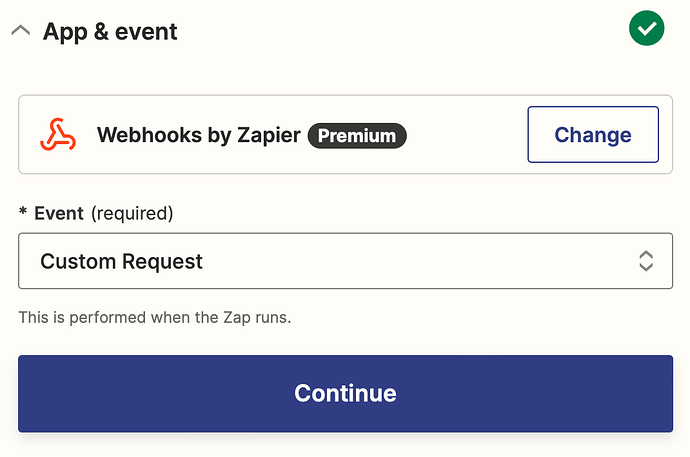

  • Campos personalizados de multiseleção são um pouco problemáticos. O Zapier não permite nomes de chave duplicados na seção Data. Deve ser possível definir campos personalizados de multiseleção com a ação “Custom Request” do Zapier.
  • os valores dos parâmetros active e approved não precisam estar entre aspas.

Alterar o tipo de payload para “form” funciona para mim:
Exceto que essa abordagem não funcionará com campos de dropdown multiselect. Para esse tipo de campo, acho que você terá que usar a ação “Custom Request”. Pode levar um pouco de tentativa e erro para fazê-lo funcionar.

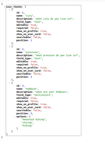

Uau - você é verdadeiramente o grande mago do Zapier + Discourse. Mudar a seta vermelha e funcionou na primeira tentativa. Eu a tinha como o nome do campo, mas é claro que isso não faz sentido, dado que não saberia disso a montante. Então, para cada novo campo que eu criar, basta usar o [#] e ele os mapeará automaticamente em ordem? Estou planejando vários - talvez uns 10. Além disso, parece que funcionou bem, mesmo que meu campo de teste seja um menu suspenso - talvez porque ele está apenas puxando do Airtable?
Na verdade, eu não fiz um teste ponta a ponta completo. Eu apenas testei o zap, mas ele funcionou em um campo de menu suspenso.
Sim, basta colocar o id do campo nos []. Você pode obter o id do campo carregando a versão JSON da sua página Admin / Customize / User Fields (/admin/customize/user_fields.json)
(É mais fácil de ler se você tiver uma extensão de navegador que formate JSON.)
Campos de seleção suspensa devem funcionar bem. Apenas campos de seleção múltipla terão problemas. Por exemplo, o campo “hobbies” na captura de tela que postei acima.

A interface do Zapier permite cabeçalhos de API individuais, mas quando solicita um objeto (o que a criação de um grupo parece exigir)… recebo isso, mesmo que edite o corpo manualmente para que seja formatado como a documentação da API pede:
Falha ao criar uma ação personalizada no Discourse
Falha na solicitação bruta. Problema ao executar sua solicitação: código de erro 400: parâmetro ausente ou o valor está vazio: group
Existe alguma maneira de enviar esse objeto inicial group { e fechá-lo novamente usando o Zapier?
Qualquer insight seria incrível e muito apreciado!
Eu resolvi - tive que usar os Webhooks do Zapier no modo totalmente personalizado para poder inserir todos os cabeçalhos manualmente também.
Em seguida, colei os dados na área de corpo e funcionou… simplesmente não funcionava em nenhum outro modo.
