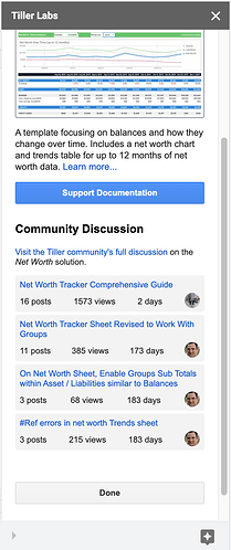

Este es el caso de uso:
Queremos ayudar a los clientes a añadir sus preguntas sobre plantillas específicas de Google Sheets que ofrecemos a la categoría correcta, utilizando la etiqueta adecuada según la solución. Nuestros clientes pueden acceder a información sobre la solución en la barra lateral de un complemento, por lo que tenemos la idea de incluir un botón “hacer una pregunta” en esa barra lateral que abra automáticamente la ventana “crear un nuevo tema” en el lugar correcto y con la etiqueta adecuada para ellos.
Cada solución tiene una etiqueta única para que todas las conversaciones en la comunidad sobre esa solución también se muestren en la barra lateral.

¡Esto es increíble y es exactamente lo que estaba buscando! ¡Gracias!
