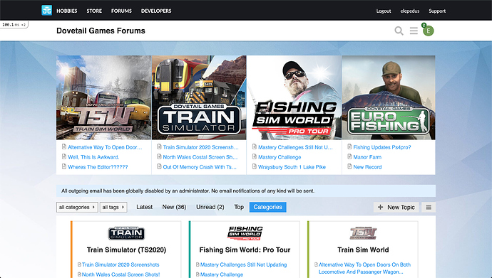

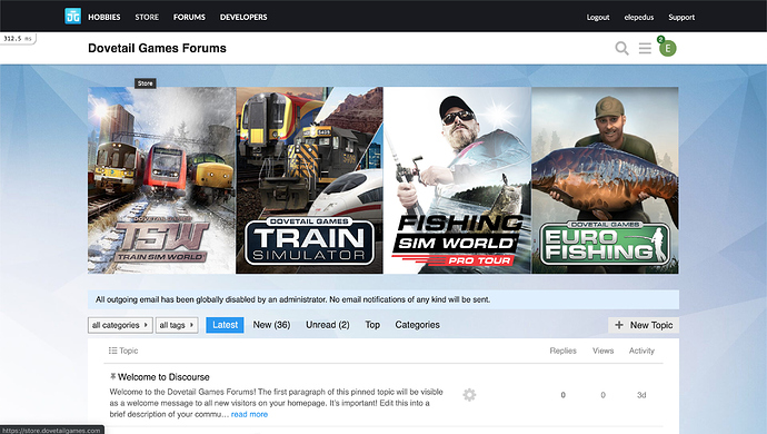

Vorrei creare una sezione banner posizionata sotto l’intestazione nella homepage, che mostri alcune caselle di categoria stilizzate. Ad esempio:
So che posso utilizzare l’outlet “below-site-header” e le istruzioni di Come aggiungere contenuto personalizzato che appare solo nella homepage per generare il mio markup.
Idealmente, vorrei avere un campo enum nelle impostazioni personalizzate per selezionare quali categorie sono in evidenza qui. È possibile avere un campo di impostazione personalizzato che consenta di cercare le categorie?

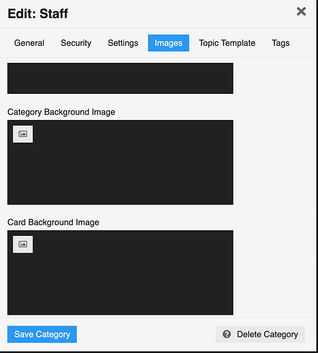

Vorrei anche poter impostare un’immagine di sfondo personalizzata per queste card, oltre all’immagine di sfondo della categoria. È possibile aggiungere un altro campo di caricamento file nella scheda Immagini della finestra di dialogo delle impostazioni della categoria? Ad esempio:
In generale, sembra tutto questo fattibile? Ci sono eventuali insidie o trucchi di cui dovrei essere a conoscenza?

  1. Esiste un modo standard per esporre un elemento di configurazione ‘Seleziona Categoria’?
  2. Esiste un modo standard per aggiungere campi metadati alla finestra di dialogo delle impostazioni della categoria?

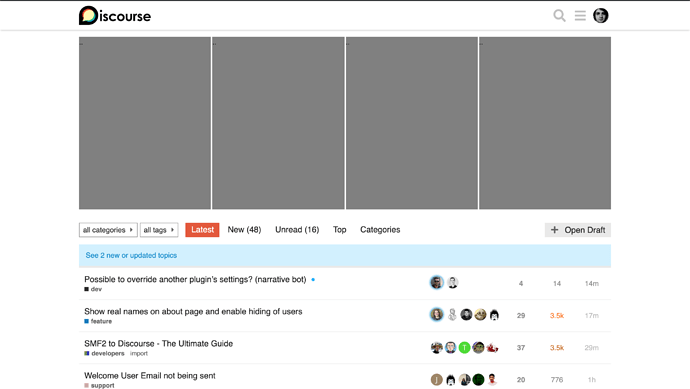

Wow! Grazie per questa risposta dettagliata e estremamente utile, @jordan.vidrine! Proverò e ti farò sapere come va :slight_smile:
Ha funzionato benissimo, @jordan.vidrine:
L’unica cosa strana è che i topic vengono caricati solo dopo aver visitato /categories, altrimenti sembra che non ci siano affatto topic:
Hai idea di cosa possa succedere?
Hmm. Mi dispiace, non ne sono sicuro. Non riesco a riprodurre quel problema.
