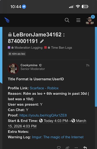

Wir haben mehrere Kategorien, einschließlich temporärer Sperren. Wenn wir unsere Protokolle erstellen, geschieht dies in Form eines Beitrags, und der Moderator füllt ein Format aus und fügt die Zeitstempel ein, die sich auf die durchgeführte Aktion beziehen, z. B. 7-tägige Sperre, z. B. Dauer: 2026-03-01T05:00:00Z→2026-03-08T05:00:00Z (Zeitstempel ist hier)

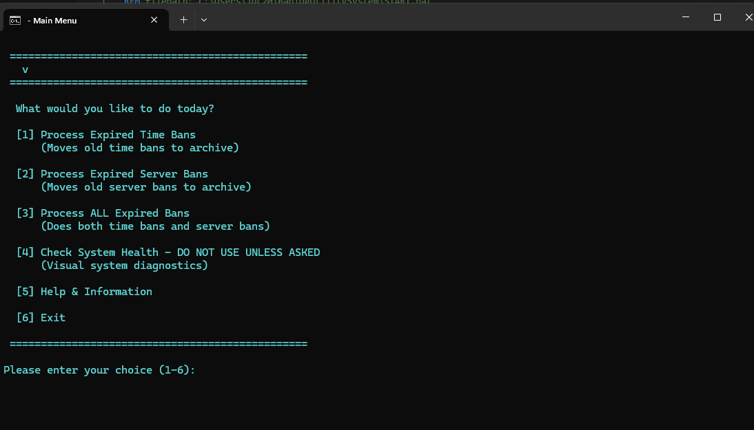

Letzten Herbst habe ich ein Python-Dienstprogramm erstellt [siehe unten], das lokal mit der Discourse-API ausgeführt wird. Es öffnet ein Menü, in dem ich auswählen kann, welchen Abschnitt der Sperren ich archivieren möchte, und es verarbeitet diese Sperren, indem es jeden Beitrag auf einen gültigen Zeitstempel überprüft und prüft, ob diese Zeit abgelaufen ist. Es funktioniert gut, aber ich wollte es weiter verbessern…

Der Diskurs wird verwendet, um die Sperren zu protokollieren…. Das ist der gesamte Zweck. Es sind keine Spieler im Forum…. Nur Moderatoren des Spiels/Discords. Ich glaube nicht, dass ein Thementimer funktionieren würde, da die Sperren zeitlich variieren. Ich weiche nicht so sehr vom Discourse Core ab, als dass ich ihn für einen bestimmten Anwendungsfall nutze. (Siehe das Bild)

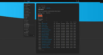

Ich habe mein Python-Skript in ein Discourse-Plugin portiert (Bitte beachten Sie, dass KI für den Großteil der Portierung verwendet wurde). Ich hatte einige Probleme beim Start, und jetzt, da es betriebsbereit ist, muss ich es noch feinabstimmen. Das Design ist etwas klobig, und wahrscheinlich gibt es noch ein paar andere Kleinigkeiten. Ich bin nicht sehr gut in Ruby, daher ist die Überprüfung dort ein Best-Effort.
Also, zum Plugin…
Konzept/Zweck: Die Möglichkeit, Themen schneller von einer Kategorie in eine andere zu verschieben, basierend auf bestimmten Auslösern.
Es verfügt über zwei Betriebsmodi: Manuell und Automatisch (geplant).
Um den Auslöser zu erstellen, können Sie die Zu-/Von-Kategorien auswählen und dann weiter nach bestimmten Spezifikationen filtern, z. B. Tags. Der letzte Aufruf/tatsächliche Auslöser, abgesehen von den einschränkenden Filtern, löst den aktuellen Satz von Auslösern durch Endzeit-/Datumsstempel (oder Start), Geschlossen, Gelöst, Archiviert aus.
Es gibt auch eine Protokollfunktion, einschließlich des verschobenen Themas, und Sie können festlegen, wie lange die Protokolle verfügbar sind.
Ich habe die Auslöser für Geschlossen, Gelöst oder Archiviert in dieser Antwort noch nicht vollständig getestet.
Sobald ich es etwas aufgeräumt und weiter getestet habe, um sicherzustellen, dass alles funktioniert, werde ich es gerne in der Plugin-Kategorie veröffentlichen, damit andere darauf zugreifen können, aber vorerst werde ich es nur auf GitHub belassen. Ich muss wahrscheinlich auch noch einmal zurückgehen und die Berechtigungen überprüfen, damit nicht jeder es ausführen kann. Oder dies speziell umschaltbar machen.
