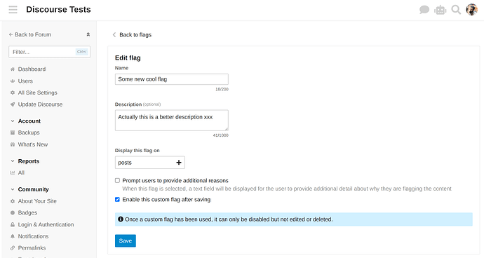

Ao adicionar novas páginas de configuração na interface de administração, cada página precisará de um link para a barra lateral, e cada página precisará de um título e uma descrição de cabeçalho. Isso é para que sejamos consistentes em todos os lugares, e melhorias futuras na pesquisa de administração possam exibir todo o layout da interface de administração.
Geralmente, a estrutura da interface de administração parece com isso:
  • Interface de administração
    • Página de configuração (exibida na barra lateral)
      • Aba de configurações
      • Abas opcionais de terceiro nível
        • Editar/Novo recurso de terceiro nível
Eventualmente, uma “visão geral da seção” será inserida entre a interface raiz e as páginas de configuração.

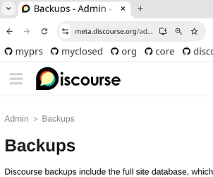

1. Migalhas (Breadcrumbs)
As migalhas servem como uma ferramenta de navegação, ajudando os usuários a entender sua localização atual, estrutura de conteúdo e hierarquia dentro da interface de administração.
Admin > Migalha > Rastro
Título da página
:art: Design
Estrutura
  1. Admin: prefixo fixo que aparece no início de cada rastro de migalhas, vinculando a /admin
  2. Link: abre a página na mesma janela
  3. Separador: um ícone angle-right separa cada link
Uso
Quando usar:
  • Presente em todas as páginas de administração
  • Situado acima do conteúdo (título, descrição, abas)
  • Mostra a página atualmente selecionada
Quando não usar:
  • Ao visitar uma nova rota ou de edição
Conteúdo
  • Cada item inclui um link para sua página relacionada
Acessibilidade
  • Um elemento nav com aria-label="Breadcrumb" envolve uma lista ordenada para fornecer um marco de navegação
  • Aplique aria-current="page" no último link para indicar que é a página atual
  • Para mais detalhes, veja Exemplo de Migalhas das Práticas de Autoria WAI-ARIA
:hammer_and_wrench: Implementação

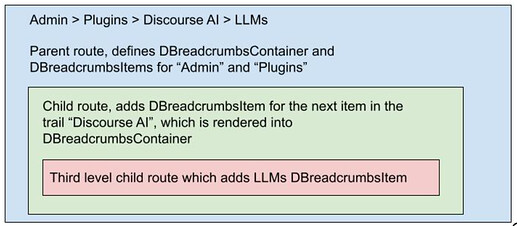

O componente DBreadcrumbsContainer deve ser colocado em algum lugar na página:
<DBreadcrumbsContainer />
Em seguida, cada elemento DBreadcrumbsItem adicionado a qualquer componente em uma rota ou rota filha será renderizado neste container. Cada DBreadcrumbsItem tem um @label e @path que devem ser fornecidos:
<DBreadcrumbsItem @path="/admin" @label={{i18n "admin_title"}} />
<DBreadcrumbsItem
  @path="/admin/plugins"
  @label={{i18n "admin.plugins.title"}}
<DBreadcrumbsItem
  @path="/admin/plugins/{{@plugin.name}}"
  @label={{@plugin.nameTitleized}}
Como isso parece com um exemplo visual, usando o plugin Discourse AI:

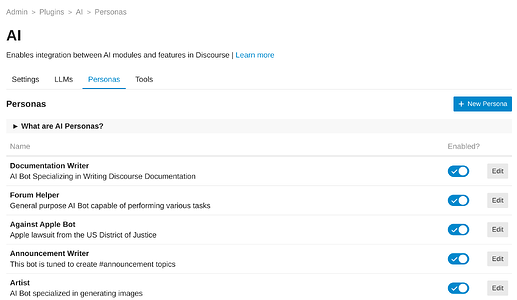

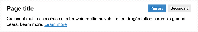

2. Cabeçalho e título da página
A seção superior de uma página de administração, contendo o título da página, junto com ações e descrição opcionais.
:art: Design
Estrutura
  • Título da página: Título da página
  • Descrição da página: Introdução ou descrição do que o conteúdo abrange (opcional)
  • Ação primária: Ação primária do título da página (opcional)
  • Ação secundária: Configurações do botão de ação secundária do título da página (opcional)
Uso e conteúdo
  • Título da página: Utilize o nível de cabeçalho 1 para explicar o assunto principal da página em caixa de frases. Geralmente, a tradução I18n deve estar sob admin.config.your_page.title.
  • Descrição da página: Suporta nós básicos de markdown como _itálico_, **negrito** e [nome do link](url)
  • Ação primária: Utilize btn-primary. Não inclua um ícone. Geralmente, a tradução I18n deve estar sob admin.config.your_page.header_description.
  • Ação secundária: Utilize as configurações do botão btn-default, visível apenas se existir uma ação primária. Não inclua um ícone.
    :point_right: Seja claro com os botões de ação. Por exemplo, use rótulos descritivos como “Adicionar emoji” em vez de apenas “Adicionar” para reduzir a ambiguidade.
O componente DPageHeader é usado aqui. Isso aceita argumentos para @titleLabel, @descriptionLabel, @learnMoreUrl e @shouldDisplay. Isso usa yields nomeados no Ember para fornecer 5 blocos nomeados para o conteúdo:
  1. breadcrumbs - Quaisquer componentes adicionais DBreadcrumbsItem para a página devem ser colocados aqui.
  2. actions - Usado para definir os botões à direita do título. Isso rende um objeto chamado actions que pode ser usado para renderizar botões Default, Primary, Danger e Wrapped.
  3. title - Uma alternativa ao @titleLabel, permitindo marcação personalizada dentro do cabeçalho.
  4. drawer - Uma seção de gaveta colapsável opcional, exibida quando @showDrawer é true.
  5. tabs - Usado para definir as abas da página usando componentes NavItem. @hideTabs pode ser usado para remover esta parte do cabeçalho se não for necessária.
Um exemplo completo está abaixo:

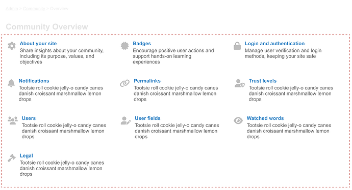

4. Página de destino de visão geral/seção
Permite que os usuários vejam o conteúdo de uma seção, especialmente quando a barra lateral está recolhida ou em dispositivos móveis.
:art: Design
Estrutura
Use um layout de três colunas iguais usando um sistema de grade. Em telas pequenas, essas colunas serão empilhadas verticalmente.
Design e uso
  • Pode ser acessado através de migalhas (Admin > Comunidade > Visão geral)
  • Cada seção deve ter uma, exceto plugins (que mostram instalados) e relatórios (apenas uma página)
  • O item tem:
    • nome - igual ao link da seção
    • descrição - uma breve descrição do que a página trata
    • ícone - mesmo ícone usado para a barra lateral

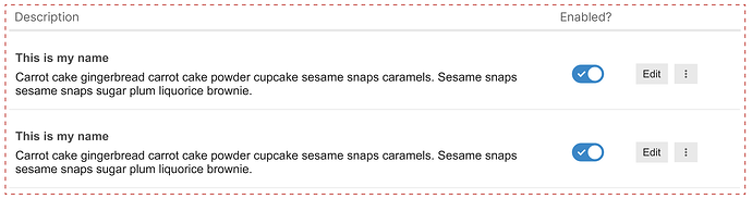

A área de configuração é composta por cartões ou seções. Os cartões são ótimos para agrupar informações e tarefas relacionadas, ajudando os usuários a escanear e priorizar o conteúdo mais facilmente.
:art: Design
Cartão
Os cartões são configurados com um raio de borda de 2px e usam um fundo de --secondary. Eles também têm uma borda sólida de 1px com --primary-low e 20px de preenchimento ao redor do conteúdo.
Variação padrão
Variação de acordeão
Design e uso
  • Agrupe informações relacionadas
  • Exiba informações para que administradores e moderadores vejam as coisas mais importantes primeiro
  • Use cabeçalhos que expliquem claramente para que serve o cartão
  • Divida os complicados em várias seções, se necessário
variação padrão
  • Mantenha uma chamada primária para ação por cartão
  • Coloque a chamada primária para ação na parte inferior do cartão para próximos passos
variação de acordeão
  • Use o canto superior direito do cartão para ações opcionais como “Ver tudo”

5.d. Tabela
As tabelas exibem informações em uma grade de células, colunas e linhas, facilitando para os administradores escanear rapidamente itens e tomar medidas.
:art: Design
Uso
  • Use tabelas para exibir conteúdo estruturado onde cada entrada compartilha os mesmos atributos.
  • Permita que os administradores revisem, habilitem/desabilitem, editem e excluam conjuntos de dados.
  • Adequado para conjuntos de dados que continuarão a crescer com o tempo.
Design
  • Use linhas horizontais entre as linhas para separar visualmente o conteúdo, incluindo a última linha. Evite usar bordas ou molduras ao redor da tabela para evitar que pareça uma rede.
  • Não aplique linhas verticais entre as colunas. Tabelas sem linhas verticais são geralmente mais fáceis de escanear e ler.
Ações adicionais
  • Ações de linha: Inclua ações adicionais na coluna mais à direita de cada linha da tabela.
    • Se houver dois ou mais elementos interativos, a ação primária (por exemplo, “Editar”) deve ser um botão de texto, e todas as outras ações de linha, incluindo “Excluir”, devem ser agrupadas em uma lista suspensa [...]. Ícones nos menus suspensos são encorajados para separar visualmente as coisas.
    • Se houver apenas uma ação “Excluir” e nenhuma ação primária, use um botão de texto “Excluir” em linha estilizado como btn-default.
    • Você deve envolver o texto da coluna principal (geralmente d-table__cell --overview) com um link levando o administrador diretamente à página Mostrar/Editar correspondente à linha para acesso rápido.
  • Confirmação de exclusão: Todos os botões “Excluir” devem mostrar uma confirmação antes de executar a ação.
Conteúdo
  • Cabeçalho: O cabeçalho da tabela é a linha superior que identifica as colunas abaixo. Ele fornece clareza, especialmente se os dados forem não descritivos ou ambíguos. Os cabeçalhos devem ser curtos, descritivos e relevantes, usando caixa de título. Evite cabeçalhos que sejam muito longos para o conteúdo nas linhas abaixo.
  • Colunas: Ordene as colunas por prioridade ou de uma maneira que conte uma história coerente com os dados. dimensione as colunas de acordo com seu conteúdo, com colunas estreitas para conteúdo pequeno e colunas mais largas para parágrafos.
  • Linhas: As linhas devem suportar texto, botões, links e ícones para aprimorar a apresentação de dados.
  • Sem dados: Listas vazias devem usar o componente AdminConfigAreaEmptyList com um botão CTA e rótulo para orientar o usuário a criar novos registros
Há uma pequena coleção de classes CSS que devem ser usadas com tabelas para fazê-las funcionar bem em dispositivos móveis e desktop.
Elementos <table> devem ter a classe d-table aplicada.
Elementos <thead> devem ter a classe d-table__header aplicada.
Elementos <tr> devem ter a classe d-table__row aplicada.
Elementos <td> contendo muito texto descritivo (geralmente a coluna mais à esquerda) devem usar as classes d-table__cell --overview. Todas as outras células devem usar d-table__cell --detail.
Elementos <td> com as classes d-table__cell --overview podem envolver o conteúdo interno da linha em um link levando o administrador diretamente à página Editar/Mostrar para a linha. Este link deve seguir esta estrutura e ter a classe CSS d-table__overview-link aplicada. Idealmente, o componente LinkTo deve ser usado, mas <a> também é aceitável, desde que getURL seja usado com ele.
A classe d-table__overview-name deve ser aplicada à parte do nome aqui, mas não à descrição.
<td class="d-table__cell --overview">
  <LinkTo
    class="d-table__overview-link"
    @route="adminPlugins.show.explorer.details"
    @model={{query.id}}
    <strong class="query-name d-table__overview-name">{{query.name}}</strong>
    {{#if query.is_default}}
      <span class="query-badge">{{i18n
          "explorer.default_query"
        }}</span>
    {{/if}}
    <div class="query-desc">{{query.description}}</div>
  </LinkTo>
</td>
  <a class="d-table__overview-name admin-flag-item__name d-table__overview-link" href={{this.editUrl}}>
    {{@flag.name}}
  </a>
</td>
Elementos <td> que envolvem os botões em cada linha devem ter as classes CSS d-table-cell --controls aplicadas. Isso garante que os botões estejam alinhados. Cada botão também deve ter a classe btn-small aplicada.
Para dispositivos móveis, cada elemento <td> exceto o d-table-cell --overview deve também incluir um <div> com a classe d-table__mobile-label, que contém um rótulo I18n que é o mesmo do <th> para essa coluna:
<td class="d-table__cell --detail">
  <div class="d-table__mobile-label">
    {{i18n "chat.incoming_webhooks.emoji"}}
  </div>
  {{replaceEmoji webhook.emoji}}
</td>
Isso exibe a linha da tabela em um formato baseado em cartões mais fácil de ler em dispositivos móveis:
Para menus suspensos [...], DMenu deve ser usado com DropdownMenu, aqui está um exemplo:
<DMenu
  @identifier="backup-item-menu"
  @title={{i18n "more_options"}}
  @icon="ellipsis-vertical"
  class="btn-small"
  <:content>
    <DropdownMenu as |dropdown|>
      <dropdown.item>
        <DButton ...[args do botão aqui] />
      </dropdown.item>
      <dropdown.item>
      </dropdown.item>
    </DropdownMenu>
  </:content>
</DMenu>
As alternâncias na linha da tabela são tratadas usando o componente DToggleSwitch:
<DToggleSwitch
  @state={{this.enabled}}
  class="admin-flag-item__toggle {{@flag.name_key}}"
  {{on "click" (fn this.toggleFlagEnabled @flag)}}
Juntando tudo, aqui está um exemplo mínimo de uma tabela de administração:
 <table class="d-table">
    <thead class="d-table__header">
      <tr>
        <th>Nome</th>
        <th>Descrição</th>
        <th></th>
      </tr>
    </thead>
    <tbody>
      <tr class="d-table__row">
          <LinkTo @route="admin.exampleRoute" class="d-table__overview-link">
            <span class="d-table__overview-name">Item de Exemplo</span>
            <span class="d-table__overview-about">Uma breve descrição</span>
          </LinkTo>
        </td>
          <span class="d-table__mobile-label">Descrição</span>
          Algum conteúdo detalhado aqui
        </td>
        <td class="d-table__cell --controls">
          <div class="d-table__cell-actions">
            <button class="btn btn-default btn-small">Editar</button>
          </div>
        </td>
      </tr>
    </tbody>
  </table>
5.e Rota de terceiro nível
Uma rota de terceiro nível é aquela que só pode ser acessada a partir de uma área de configuração. Estas geralmente vêm na forma de rotas de edição/nova como esta para bandeiras:
É aqui que os formulários usando FormKit serão colocados na maioria dos casos.
Use as rotas RESTful padrão para estas:
Ação Caminho
Novo <recurso>/new
Editar <recurso>/:id/edit
e certifique-se de que as rotas também sejam roteadas no back-end. (Recarregar a página nova ou de edição não deve resultar em erro.)
:art: Design
Uso
  • Prefira ter essas rotas de terceiro nível em vez de ter formulários inline na rota principal ou dentro de uma tabela. Rotas de edição e nova independentes são as melhores, pois podem ser facilmente vinculadas.
  • Não mostre a parte superior da UI da página (migalhas, cabeçalho da página e subcabeçalho)
  • Em vez disso, mostre um único link “Voltar para X” que permita ao administrador chegar à área de configuração principal
  • O conteúdo da página deve ser envolvido em pelo menos um AdminConfigAreaCard
  • Quaisquer subtítulos na página devem ser feitos com cartões de área de configuração
Há um simples componente BackButton que pode ser usado no topo da página para voltar:
<BackButton
  @route="adminConfig.flags"
  @label="admin.config_areas.flags.back"

8. Plugins
Alguns plugins precisam de uma UI de configuração aprofundada para seu plugin (por exemplo, AI, Automação, Gamificação) em vez de apenas ter uma coleção de configurações do site. Por exemplo, aqui está o Discourse AI:
Alguns exemplos de plugins usando isso são:
:art: Design
Uso
  • As diretrizes gerais da UI de administração devem ser seguidas ao criar UIs de plugin independentes.
Roteamento Ember
  • Todos os modelos de rota estarão sob
    admin/assets/javascripts/discourse/templates/admin-plugins/show/
  • Todos os arquivos js de rota estarão sob admin/assets/javascripts/discourse/routes/ e
    prefixados com admin-plugins-show-
  • O mapa de rotas de administração deve estar em um arquivo como admin-NOME-DO-PLUGIN-plugin-route-map.js
  • O mapa de rotas deve ter uma estrutura como esta. A parte importante é que
    usamos admin.adminPlugins.show como resource.
export default {
  resource: "admin.adminPlugins.show",
  path: "/plugins",
  map() {
    this.route("discourse-ai-personas", { path: "ai-personas" }, function () {
      this.route("new");
      this.route("show", { path: "/:id" });
  • O exemplo atual de como tudo isso funciona é visto no plugin Discourse AI, se você for para /admin/plugins/discourse-ai/ai-personas
  • Se você tiver apenas uma rota de “nível superior”, por exemplo, uma que não define sub-rotas, então o caminho do modelo será algo como admin/assets/javascripts/discourse/templates/admin-plugins/show/seu-nome-de-rota.gjs. Se houver sub-rotas, então você entra no território de precisar de modelos index.gjs, show.gjs e new.gjs e assim por diante.
Navegação
Os plugins podem mostrar sua navegação em uma barra lateral interna, ou na barra de navegação por abas no topo. Esta última é altamente recomendada, e no futuro o suporte à barra lateral interna pode ser descartado.
Lado do Servidor
  • add_admin_route ainda é usado para mostrar as rotas de administração personalizadas na barra lateral de administração e do índice /plugins com as abas ao longo do topo. Basicamente, isso define a página raiz da UI do seu plugin.
    • use_new_show_route: true deve ser passado como um argumento adicional aqui para que a nova página de exibição do plugin seja usada.
Convenções de UI
  • Cada rota de índice para o plugin deve exibir um componente DPageSubheader para descrever a intenção dessa rota e adicionar quaisquer botões de ação relacionados.
  • Botões de ação que precisam ser renderizados no cabeçalho principal da página do plugin devem usar o outlet admin-plugin-config-page-actions com um componente dedicado. O melhor lugar para fazer isso é no mesmo inicializador onde addAdminPluginConfigurationNav é usado.
    • plugin e actions são passados como outletArgs. plugin é a representação do modelo do plugin atual, então o nome do plugin e outras coisas podem ser acessados, actions são os componentes de botão de ação renderizados de DPageHeader.
api.renderInOutlet(
  "admin-plugin-config-page-actions",
  ChatAdminPluginActions
