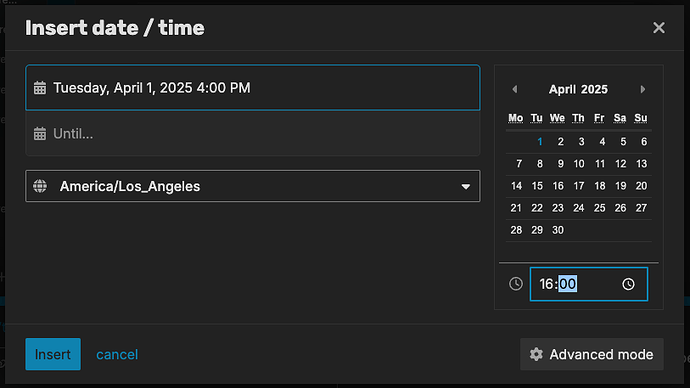

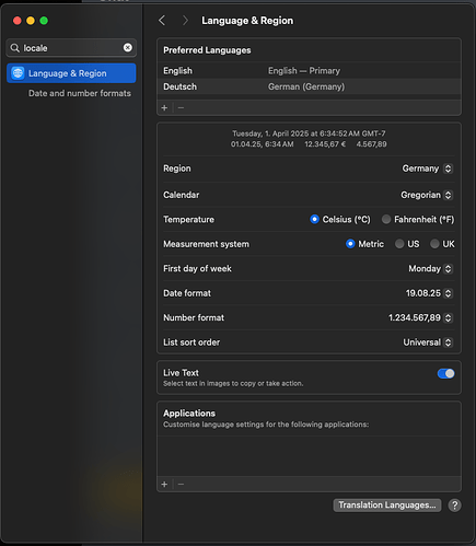

Voici une démonstration. Notez dans la capture d’écran ci-dessous l’heure sélectionnée de 16h00 mais 16:00 dans l’entrée. La raison pour laquelle cela m’arrive est que ma région d’appareil est définie sur l’Allemagne (qui utilise l’heure sur 24 heures), tandis que ma locale Discourse est US-WA (qui utilise l’heure sur 12 heures). L’entrée semble suivre la locale de l’appareil.
Cela apparaît comme [date=2025-04-01 time=16:00:00 timezone="America/Los_Angeles"] en markdown, ce qui s’affiche correctement pour moi comme 16h00 : 2025-04-01T23:00:00Z.

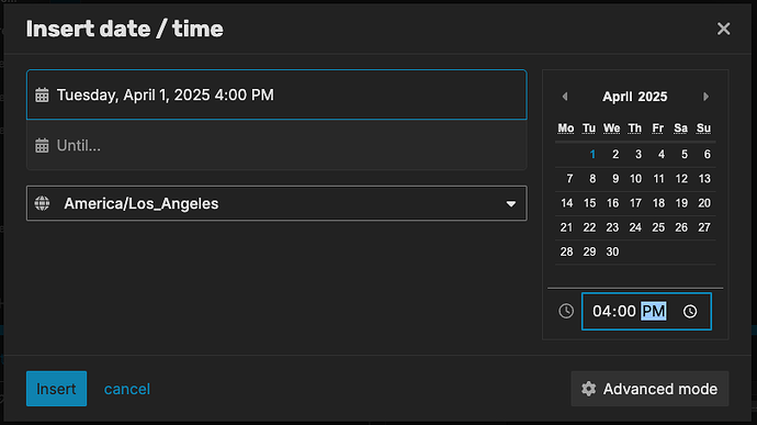

Changer la région de mon appareil pour les États-Unis a aligné ces deux éléments, mais c’est un processus fastidieux qui nécessite un redémarrage.
Avec ma région définie sur les États-Unis, lorsque j’insère une date/heure dans un sujet, l’heure d’entrée est également en format 12 heures. Le markdown est le même [date=2025-04-01 time=16:00:00 timezone="America/Los_Angeles"] et s’affiche correctement comme 16h00 : 2025-04-01T23:00:00Z.
