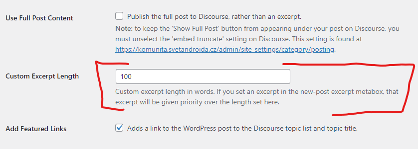

Sto cercando di ridurre il numero di parole che appaiono in “Discours” quando pubblico un articolo in WordPress. Ma invece non vedo una sola parola :slight_smile:

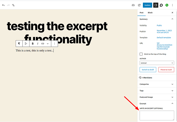

Cosa succede se provi ad aggiungere manualmente un estratto al post:

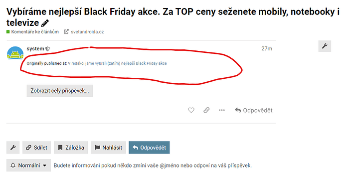

Ci sta succedendo attualmente per tutti gli articoli, ma ecco i link:

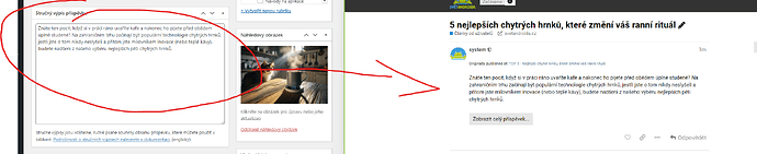

Non so se capisco appieno come aggiungere manualmente un estratto.
Non utilizziamo “Estratto” per i post in WordPress da alcuni anni, non l’ho capito subito.
Ma sembra che quando compilo “manualmente” in WordPress tutto funzioni bene.
Esiste una soluzione per inviare le prime X parole a Discourse senza dover compilare manualmente “Estratto”?
