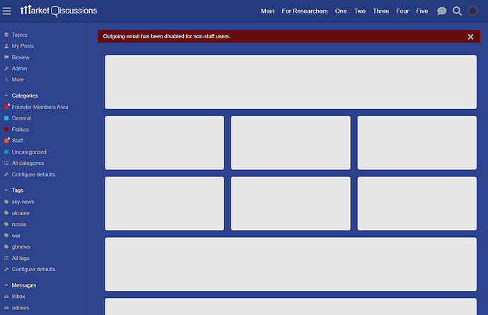

é exatamente isso que ele faz se você usar a extensão Home Pages do plugin Landing Pages.
Veja:

Eu acho que o Plugin de Landing Pages vinculado acima é o método mais próximo do que eu acho que você está descrevendo que já está integrado ao Discourse.
Outra abordagem que uso para o que (acho?) você está descrevendo aqui é usar um Ghost Blog/CMS para criar e hospedar páginas ou posts individuais onde quero exibir páginas personalizadas. O Ghost é excepcionalmente adequado para esse propósito devido à sua flexibilidade para incluir e inserir todos os três tipos de código (JS, CSS e HTML) por página, e/ou por seção/tag e/ou em todo o site através de “injeções de código no cabeçalho”, “injeções de código no rodapé” e inclusões de código/scripts inline diretamente no editor de página/post.
Em seguida, você tem várias opções no Discourse sobre como deseja incorporar ou incluir de forma integrada essas páginas externas em seus sites Discourse. Você pode então usar RSS, comentários incorporados, Iframes, páginas vinculadas ou outros métodos.
Eu acho que essa combinação/pareamento de Discourse e Ghost pode fornecer uma plataforma ideal para este caso de uso específico onde você precisa da flexibilidade de codificação “on-the-fly” e injeções arbitrárias de JavaScript.
Assim que entendi (ambos) os pontos fortes e limitações naturais muito opostos e muito complementares de cada uma dessas plataformas (Ghost e Discourse) e como elas podem ser combinadas e integradas, não encontrei uma solução melhor.
Dessa forma, você pode obter os recursos de organização de conteúdo e plataforma de comunidade incrivelmente robustos do Discourse, juntamente com a simplicidade da abordagem on-the-fly do Ghost para edição de código inline e flexibilidade de inclusão de JS, CSS e HTML (e até Markdown) em páginas individuais.
