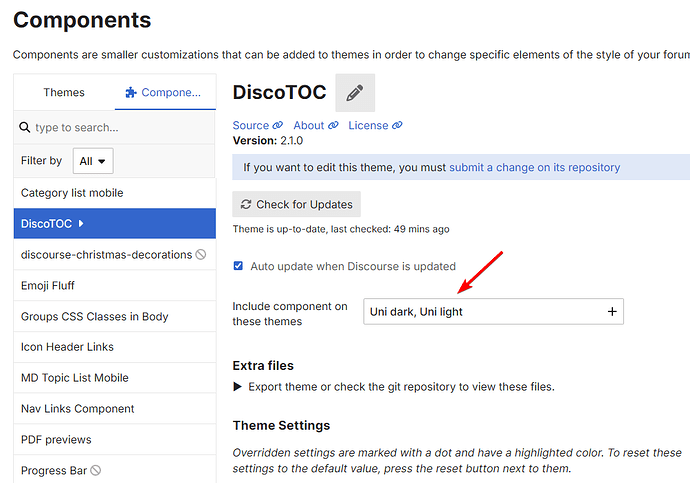

Você pode criar temas e componentes. Componentes são como “subtemas” (eles podem conter estilos e recursos), e qualquer componente pode ser ativado para um ou vários temas.

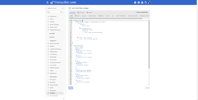

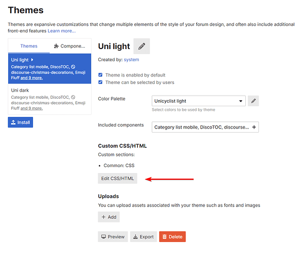

Para seus primeiros passos, você pode editar o CSS diretamente da interface do Discourse:
De /admin/customize/themes/:
O Discourse suporta sintaxe SCSS nativamente, ela é compilada em tempo real.
