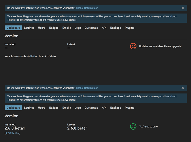

/admin/update を使用して 2.6.0.beta1 に更新したところ、ダッシュボードに問題が発生しました。ハンバーガーメニューから管理ページに移動すると、「バージョン」情報の下の部分が一切表示されず、ハンバーガーメニューが画面に残ったままになります(再度ハンバーガーをクリックして閉じる必要があります)。管理ページを再読み込みすると、「バージョン」セクションが約 40 回繰り返されて表示され、最初の繰り返しでは「インストール済み」の欄に「-」が表示され、それ以降は正しいバージョンが表示されます。
問題を特定するためにセーフモードで確認したところ、公式プラグインが原因のようです。現在インストールされているのは discourse_data_explorer と docker_manager のみです。app.yml ファイルを編集して docker_manager を削除し、アプリを再構築したところ、ダッシュボードは正常に動作するようになりました。

discourse-chat-integration、discourse-oauth2-basic、docker_manager プラグインを読み込んでいます。以前はすべて正常に動作していました。ダッシュボードページでは、バージョンに関する情報しか表示されず、サイトの統計情報が読み込まれません。ページをリフレッシュすると、バージョンセクションの別のインスタンスがページに追加され、ヘッダーが読み込まれなくなります。

これは再現可能です。
別のグローバル非推奨に関するものです(cc @eviltrout)
は以下を返します。
Uncaught TypeError: Discourse.getAppURL is not a function

ああ、ごめんなさい。これは新しい回帰問題のようです。@eviltrout が明日対応します。
「いいね!」 4

@riking のコミットをマージしました。自分のドロプレットでテストしています。
編集:修正は問題ありません。サイトの /admin/upgrade にアクセスして問題を修正してください。

ありがとうございます。アップグレードを行い、現在は正常に動作しています!
