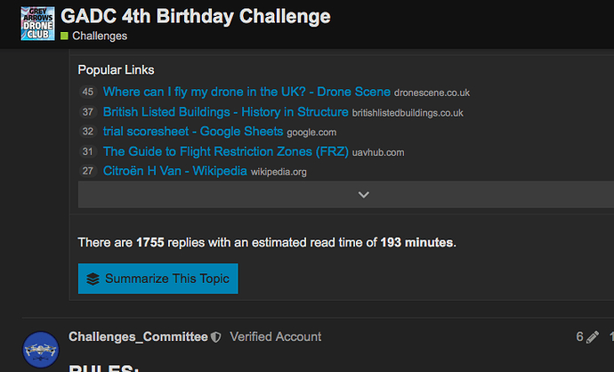

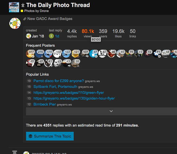

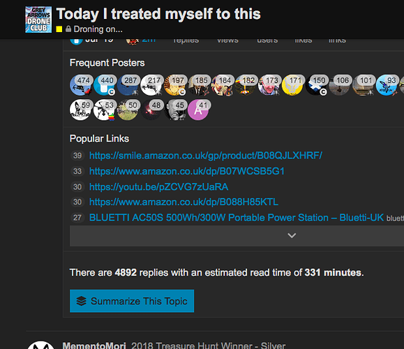

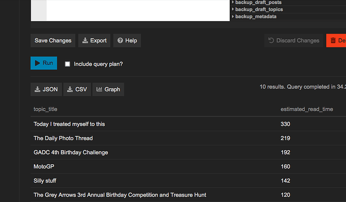

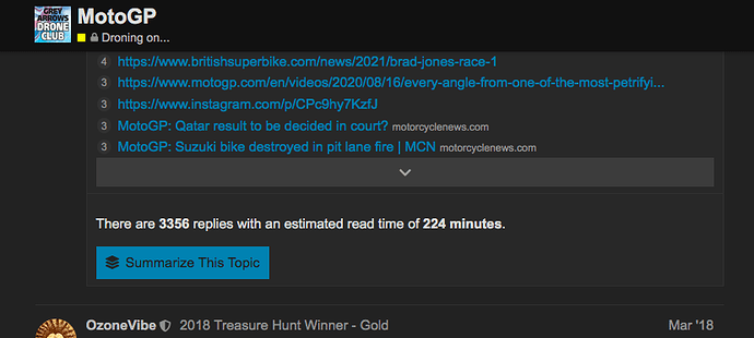

@JammyDodger Ho eseguito la tua query, ecco alcuni screenshot come riferimento.
Innanzitutto, la “top 10”:
E, come previsto:
:scream: :clap:t2:
Ci sono un paio di numeri che non corrispondono esattamente, ma ci è davvero vicino!
