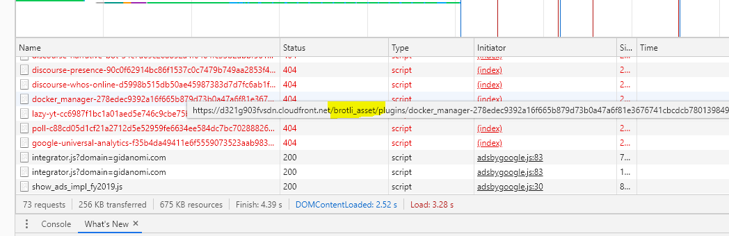

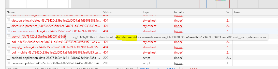

Existe um problema interessante: o Discourse está tentando acessar arquivos de ativos de um caminho incorreto. Ele tenta acessar a partir do caminho brotli_asset, mas não há esse caminho no bucket S3.
Além disso, ele tenta acessar arquivos de JavaScript e folhas de estilo a partir da URL do CDN. Mas esses arquivos também não estão no bucket.
@ufukayyildiz Acredito que todas as respostas para seus problemas estejam neste tópico. Acabei de passar pelo mesmo processo de configuração.
Em resumo, você precisa garantir que seus ativos tenham sido carregados assim que forem pré-compilados.
