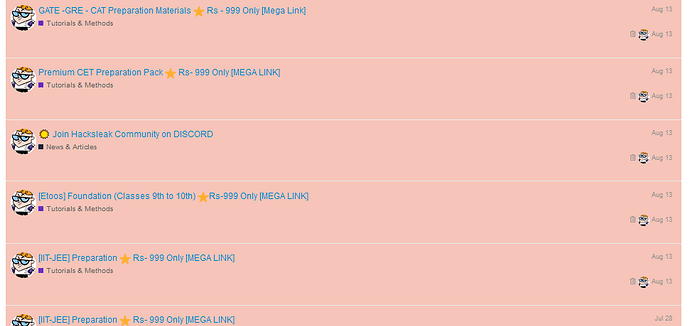

Chère équipe,
Aidez-moi s’il vous plaît à résoudre ce problème !
Nous avons trop de publications supprimées et nous devons les supprimer définitivement, mais en masse !
Un sujet supprimé est exactement ce qu’il indique : un sujet supprimé. Aucune action supplémentaire n’est requise, et seuls les administrateurs peuvent consulter de tels sujets. Vous supprimez directement un sujet déjà supprimé.
Je ne veux pas qu’ils apparaissent dans la liste des sujets supprimés ; je souhaite les supprimer de la base de données.
Existe-t-il donc une commande ou une méthode pour les effacer ?

La catégorie « posts supprimés » n’apparaît pas ??
Avez-vous une catégorie avec l’identifiant deleted-posts ? Les messages de votre capture d’écran semblent probablement appartenir à des catégories ayant des identifiants différents.
Si je supprime par catégorie, tous les POSTS qui ne sont pas dans deleted-posts seront également supprimés !
Pouvez-vous donc m’aider à supprimer deleted-posts de la base de données ?
