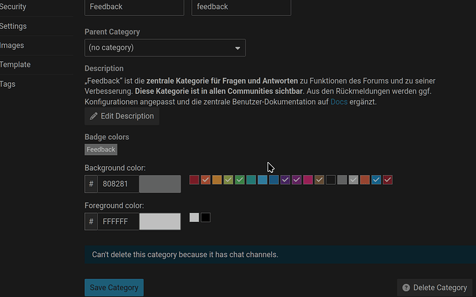

「フィードバック」という事前シードされたカテゴリを削除しようとしていますが、すべてのトピックを別のカテゴリに移動しました。しかし、エラーが発生して削除できません。
/chatの下に、このカテゴリにリンクされたチャットチャンネルがあります。カテゴリを削除する前に変更する必要があります。

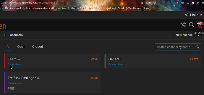

うーん、わかりました。しかし、この特定のカテゴリにリンクされていない、少なくとも明白ではない3つのチャネルしか見えません…

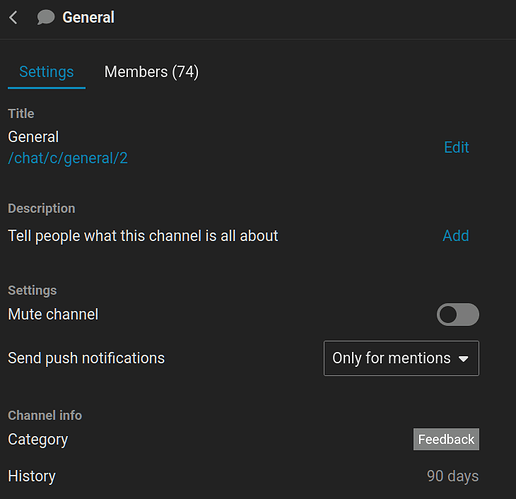

それをクリックすると > チャットタイトル、カテゴリーは何ですか?
「いいね!」 1
はい、「一般」チャンネルで、フィードバックカテゴリにリンクされていました。
削除した場合(メッセージがないと仮定)、カテゴリも削除できるはずです。ただし、直接編集することはできません(How change a Chat Channel's category that it's linked to
