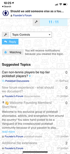

Remarquez qu’en arrivant au bas des forums, sur mobile, l’arrière-plan entre en concurrence avec la section « Sujets suggérés ».
Et si je voulais augmenter l’opacité vers le bas de la page (axe Y) tout en conservant le haut tel quel ? Mon code actuel est le suivant…

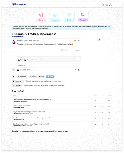

Voici l’arrière-plan que ce code applique à la communauté :
L’arrière-plan ne gêne pas trop les « Sujets suggérés » sur ordinateur, mais il est un peu trop marqué sur mobile.

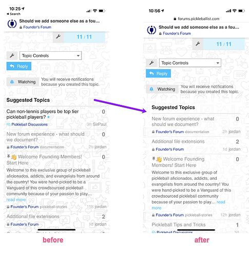

J’ai donc ajouté ce qui suit à mon CSS personnalisé (je n’ai pas touché au “clear: left”)…
.suggested-topics {
    padding: 20px;
    background: rgba(255, 255, 255, 0.6);
Cela a plutôt bien fonctionné !
Voici un avant et un après, sur mobile :
Ah oui, j’avais oublié que background-attachment: fixed ne fonctionne pas sur iOS… ils l’ont désactivé car apparemment cela provoque le redessin de tout l’écran pendant le défilement, ce qui nuit aux performances.
Il existe des contournements…
