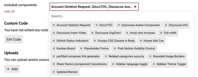

それは非常に奇妙ですね…私には再現しません。誤って古いコンポーネントがまだインストールされていませんか?

Foundationで、コンポーネントなしで再現できました。

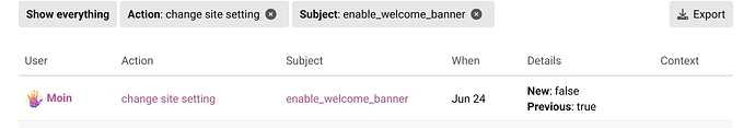

それが関連しているかどうかわかりませんが、テーマ設定可能なサイト設定が登場したときにウェルカムバナーを有効にするを無効にしました。そのため、値はデフォルト設定とは異なっていました。それが違いでしょうか?今フォーラムを作成すると、値には履歴がなく、デフォルト値になるだけです。
