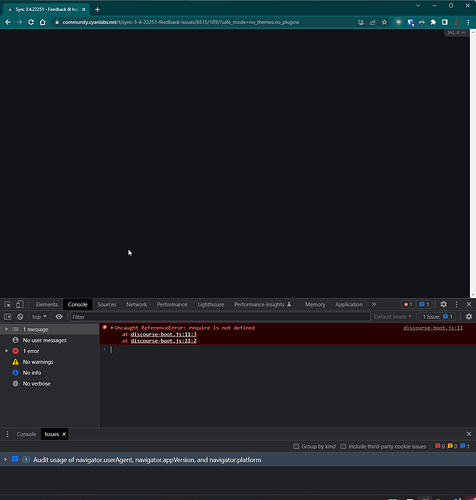

Isso pode ser um pouco estranho, hoje notei que alguns links diretos parecem não funcionar e apenas mostram “carregando” e não carregam de fato.
Se você já está no fórum e clica em um link, funciona bem (design de página única, eu entendo).
Mas alguma ideia do que está causando isso? Parece que só acontece se você estiver logado.
Por exemplo, ir para
https://community.cyanlabs.net/
e clicar em qualquer link funciona bem, mas ir diretamente para, por exemplo,
https://community.cyanlabs.net/t/sync-3-4-22251-feedback-issues/6515/189
resultará nisso
No entanto, ir para o post 160, por exemplo, em vez de 189, funcionará.
https://community.cyanlabs.net/t/sync-3-4-22251-feedback-issues/6515/160
Agora você pode pensar que é porque existem apenas 170 posts, no entanto, clicar em “para o final” definirá o URL para 189, apesar de não funcionar. Isso resulta em copiar URLs errados, etc., e causar problemas ao compartilhar links para outros lugares.

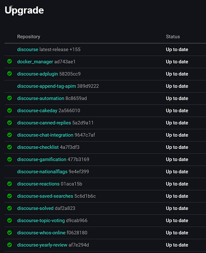

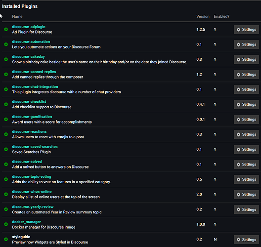

Parece ser um problema com um componente de tema ou plugin (talvez o append-tag-apim?). Você pode tentar o modo de segurança.
Obrigado pela resposta, engraçado você dizer isso, acabei de tentar isso momentos atrás, infelizmente a mesma coisa
esse é meu próprio plugin, GitHub - cyanlabs/discourse-append-tag-apim: Simple plugin that appends the apim tag to sync1,sync2,sync3,sync4 tagged topics não faz muita coisa.
https://community.cyanlabs.net/t/sync-3-4-22251-feedback-issues/6515/16022 funciona se você não estiver logado.
Parece improvável que seja o problema.
Eu diria para remover ambos os plugins não oficiais e reconstruir como próximo passo.

Uma coisa a notar é que estou usando contêineres de dados/web separados, mas ambos estão atualizados, então duvido que isso importe?
Infelizmente, sem sorte com isso, a mesma coisa

O navegador não faz diferença, tentei o Chrome no celular, o Chrome no Windows, o Edge, etc. Assim que faço login na minha conta, esses links não funcionam, o mesmo para o Louage, para outros mods está tudo bem. para minha conta de teste está tudo bem.
Não vejo como isso não é um bug do Discourse, mesmo que seja algo específico para as próprias contas de usuário, isso ainda seria um bug do Discourse, onde o bug se origina, quem sabe. mas isso é definitivamente um problema do lado do Discourse, como pode ser o computador de um usuário quando funciona bem no mesmo computador do usuário (o meu, como um usuário logado diferente no Discourse)
Quero dizer, literalmente diz que “require” não está definido, isso certamente significa que algo não está carregando corretamente do Discourse ao tentar visualizar esses links
Agradeço sua ajuda, mas isso é definitivamente um problema do lado do servidor, não do cliente.
