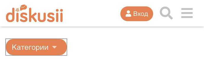

Disabilita/rimuovi il contorno del pulsante
Dopo aver modificato la forma di tutti i nostri pulsanti, ho notato un contorno nero sul pulsante del menu a tendina delle categorie principali. C’è un modo per rimuovere questo contorno? Grazie!
That should do it:
.list-controls .category-drop {
  .category-drop-header {
    border-color: transparent;
That worked, thank you!

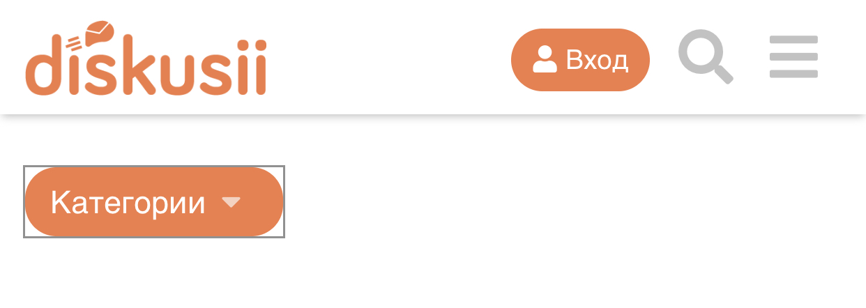

Hello! Sorry for bringing it up once again, but it really bothers us and Joffrey’s solution only fixed the issue on desktop.
Here’s the code we’ve tried, but it won’t remove the outline on mobile.
This should work for mobile:
.list-controls .nav-pills .navigation-toggle {
