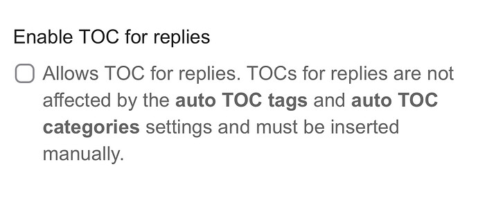

また…これには設定があります(「返信に目次を有効にする」)ので、返信にも目次を含めることができます。 :partying_face:
「いいね!」 4
