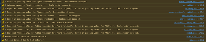

@Yt.w Können Sie mir bitte Ihre Browserkonsole zeigen, wenn Sie diesen Fehler haben? Erweitern Sie auch den Fehler.
Hallo, das wird in meiner Konsole angezeigt
Ich habe genau denselben Fehler auf einer der drei Websites, die ich in einem Multi-Site-Setup hoste, was mich vermuten lässt, dass eine der Einstellungen auf dieser Website dies verursacht. Ich habe noch nicht herausgefunden, welche Einstellung es ist, aber wenn ich sie gefunden habe, werde ich zurückkommen und den Beitrag aktualisieren. Ich wollte nur hinzufügen, dass ich dies auch in der Praxis mit der neuesten Release, bei der die Tests bestanden wurden, sehe.
Dies ist das, was sich in meiner Konsole befindet, und es sind alles Dinge, die ich kenne, ob zum Besseren oder Schlechteren :slight_smile:
