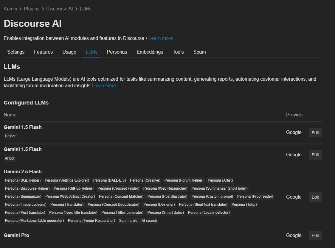

複数のLLMが設定されています。できるだけ多くを2.5 flashに搭載しようとしています。
ヘルパーとAIボットをGemini Flash 2.5 LLMに割り当てる方法が見つかりません。Gemini 1.5 flashに割り当てられたLLMを編集して、キー/エンドポイントなどを2.5 flashを使用するように変更する必要があるということですか?
ペルソナの下にあります
ありがとうございます。そこまでたどり着きました。一部のユーザーにはオプションが1つしかないのに、すべてのペルソナでグレー表示されています。また、Discourse AI → Toolsの下に設定済みのツールが表示されません。

Perfect, that was what I needed but I’ll answer my questions above for others reference if they’re just getting started.
Automationプラグインを最初に有効にしてから、Moinの「AI Triage」のリンクからAutomationを作成してください。組み込みのペルソナ(例:Forum Helper)を使用している場合、_Enabled Tools_と_Forced Tools_の設定を調整することはできません。これらの設定をカスタマイズしたい場合は、新しいカスタムペルソナを作成する必要があります。readなどのツールについては、これらは組み込みツールであり、アクセスするためにカスタムツールを作成する必要はありません。ただし、これらはカスタムペルソナでのみ利用可能であり、組み込みペルソナではオプションが無効化されています。
AI BotとHelperは、それぞれ独自のLLMモデルが割り当てられている特別なエージェントであることを認識しました。使用しているLLMを変更する必要がある場合は、それぞれのLLMの設定に直接移動して構成を更新する必要があります。カスタムLLMモデルを作成して、ペルソナで行うようにこれらの2つのエージェントに再割り当てすることはできません。
