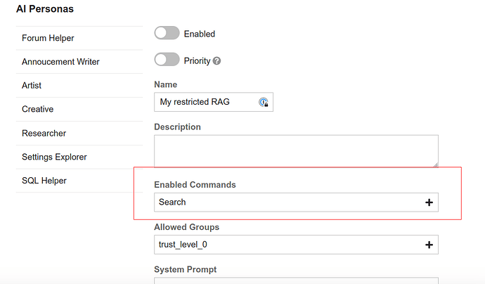

まだできませんが、この機能リクエストは非常に気に入っています。
現在の search コマンド にはパラメータがありません。選択すると次のようになります。
したがって、ここでの機能リクエストは、追加するさまざまなコマンドにいくつかの追加パラメータを指定できるようにすることです。これは非常に気に入っています。UIとデータ構造について検討する必要があります。

参考までに、これが実装されました
検索ツールを追加する際に検索パラメータを制御できます。Contribute > Bug を追加すると、バグのみが検索されます。
