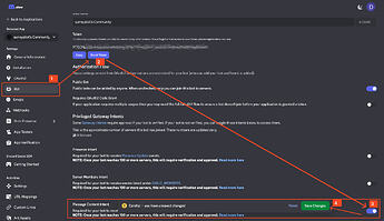

  1. 左側のサイドバーメニューでボットをクリックします。
  2. トークンのリセットをクリックします。
  3. 特権インテントを有効にする:
    • 「特権ゲートウェイインテント」セクションまで下にスクロールします。
    • メッセージ内容インテントをオンに切り替えます。(これにより、ボットは応答する必要のあるメッセージを読み取れるようになります)。
  4. 変更を保存をクリックします。

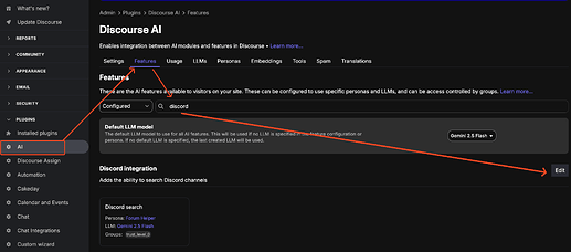

  1. Discourse管理者パネルにログインします。
  2. 管理 → プラグイン → AI → 機能に移動します。
  3. "discord"を検索し、編集をクリックします。
  4. 詳細を入力します
    • AI Discord app ID: =ApplicationId=を貼り付けます
    • AI Discord app public key: =PublicKey=を貼り付けます
  5. Discordサーバーを許可する:
    • Discordアプリを開き、開発者モードを有効にします(ユーザー設定 → 詳細設定 → 開発者モード)。
    • サイドバーのサーバーアイコンを右クリックし、サーバーIDをコピーを選択します。
    • Discourse設定で、このIDをAI Discord allowed guildsフィールドに貼り付けます。

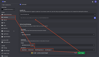

  1. 開発者ポータルで、サイドバーのインストールをクリックします。
  2. スコープ: botとapplications.commandsのチェックボックスをオンにします。
  3. ボットの権限: 次の項目にチェックを入れます。
    • メッセージの送信
    • リンクの埋め込み
    • ファイルの添付
    • メッセージ履歴の読み取り
  4. ページ上部にあるインストールリンクをコピーします。
  5. このURLをブラウザタブで開き、ボットをサーバーに参加させることを承認します。
