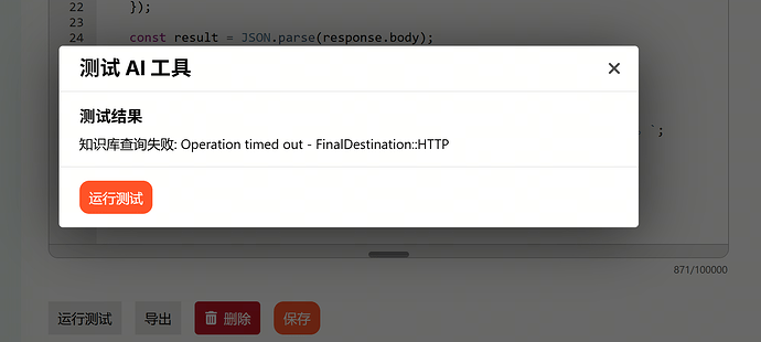

本讨论主要围绕 Discourse AI 工具调用时出现 Operation timed out - FinalDestination::HTTP 错误的问题展开。用户 shixiaochi 报告称,其通过工具接入的自建知识库检索接口因响应时间较长(20-30秒)导致超时。
管理员 Falco 指出,Discourse 当前的 read_timeout 设置为 10 秒,这是导致超时的原因。用户询问是否可以调整该超时时间。目前,官方尚未提供直接修改此设置的公开方法或隐藏配置。另一位用户 satonotdead 也反映了类似问题,表示在使用 Vane (Perplexica) 进行深度搜索时同样因超过 10 秒限制而无法运行,并建议未来能提供一个可调整的隐藏设置来解决此类长耗时 API 的兼容性问题。

AI中的工具,在给脚本做运行测试时超时

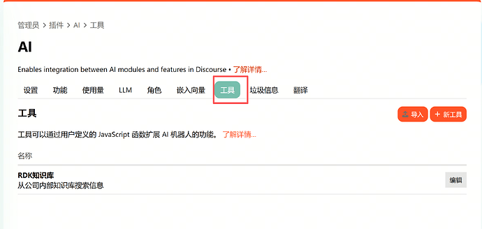

自己搭建的一个知识库,通过工具的形式接入。请求知识库检索的接口
我们的 read_timeout 是 10 秒,您的 API 需要更长时间吗?
我API需要20秒到30秒,有什么好的解决方法吗?
read_timeout是否可以修改?如何修改?
