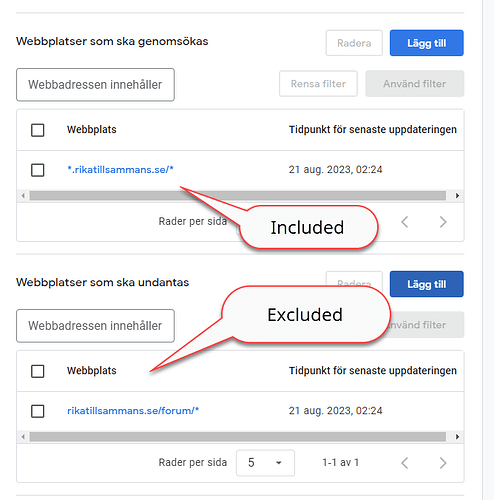

Perché quello che sto pensando è che ho impostato Google Search specificamente per escludere il percorso del forum. Cioè, come sotto. Ma è necessario o sto pensando troppo poiché ha già usato -inurl forum nella query… :thinking:
