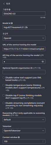

Dies ist die Konfiguration, die ich verwende, aber ich kann sie nicht zum Laufen bringen.
Der Test schlägt mit Internal Server Error fehl, und ich kann den Fehler unter /logs sehen
NameError (undefined local variable or method `tokenizer' for an instance of DiscourseAi::Completions::Dialects::ChatGpt)
app/controllers/application_controller.rb:440:in `block in with_resolved_locale'
Was muss ich noch tun, damit es funktioniert? Vielen Dank.

Ich habe herausgefunden, dass das Modell das Problem war. Die Verwendung von qwen2.5:3b mit Groq als Anbieter und QwenTokenizer lässt den Test erfolgreich durchlaufen.
