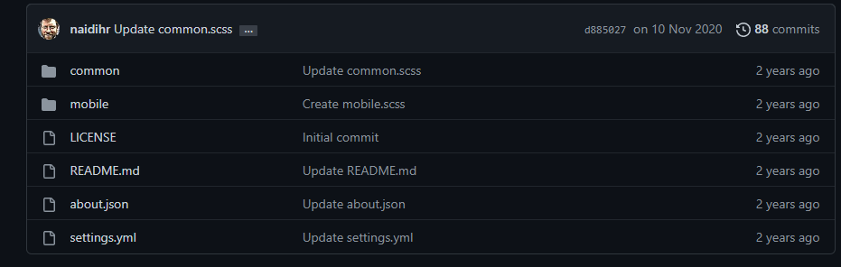

Et sur github, il n’a pas été mis à jour depuis 2 ans, @Rhidian ce composant n’est-il plus pris en charge ?
2 « J'aime »
Je vais y jeter un œil quand je pourrai. Il n’est mis à jour que si une mise à jour de Discourse le casse. Je suis heureux d’accepter les pull requests sur GitHub si quelqu’un a une chance d’y jeter un œil avant moi.

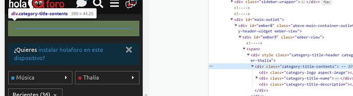

J’utilise ce composant pour mettre des bannières dans les sous-catégories, mais dans les sous-catégories où je n’utilise pas l’image, il y a un espace qui n’est pas joli. exemple :
Salut @Pandabear Je suis allé sur ton forum pour voir si je pouvais aider, mais la bannière ne semble pas activée. Peut-être qu’une fois que tu l’auras activée, essaie ceci :
dans le CSS commun d’un thème ou d’un composant de thème :
.category-parentcategory-subcategory {
  .category-title-contents {
    display: none;
parentcategory et subcategory sont respectivement le nom de la catégorie et de la sous-catégorie (le nom en minuscules que tu vois dans le champ URL du navigateur). par exemple, dans le cas de ta capture d’écran, l’URL est https://holaforo.com/c/musica/thalia/, donc le code serait
.category-musica-thalia {
    display: none;

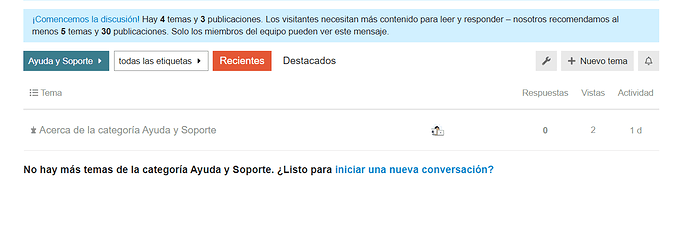

La catégorie « soporte » est configurée sur masquer, mais un espace vide apparaît toujours.
https://holaforo.com/c/soporte/72
