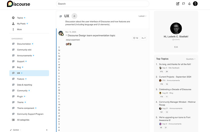

Contribute > UX カテゴリを Central テーマで開くと、次のようになります:
「いいね!」 2
@ludwikc スクリーンショットで表示されているものを再現できません。正確なURLや、コンソールエラーが表示されている場合はそのコピーまたはスクリーンショットなどの追加情報をいただけますでしょうか?
「いいね!」 2
Discourse Design team experimentation topic はまだあなたにピン留めされていますか?
Contribute > UX をクリックすることで再現できました
「いいね!」 4
なるほど!ピン留めしていないときは、エラーが表示されません。
トピックをピン留めしてページを更新すると、@ludwikc さんのスクリーンショットのように正しく表示されなくなります。
よく見つけましたね、@Moin さん!
「いいね!」 4
壊れているようです。 :thinking:
「いいね!」 3
@ludwikc
私も同じ問題が発生しました。トピックタグ(まだピン留めされている)を削除するか、ピンを削除すると問題が解決することに気づきました。したがって、これら2つのことのいずれかしか実行できません。
「いいね!」 2
最新の Discourse バージョン (3.4.0.beta3-dev) では、コンテンツが重複し、互換性がないようです。
「いいね!」 3
Central theme is broken - #2 by david は、ここで報告した人にとっても興味深いかもしれません。
「いいね!」 5
Moinさん、そして他のレポーターの皆さん、ありがとうございます :pray:
修正はマージされましたので、テーマをアップデートすれば再び動作するはずです。ご迷惑をおかけしました。
