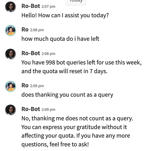

¡Lo he conseguido! ¡Muchas gracias!
2 Me gusta
¡Genial!
Pero, ajá, Ro-Bot mintió (esta es una limitación de los LLM).
Ro-Bot no podría saber esto a menos que lo agregues a la indicación del sistema, pero cada consulta te costará cuota (hasta que te quedes sin cuota).
2 Me gusta
¡Bueno saberlo! LOL. Debería añadir eso en caso de que alguien pregunte. :smiley:

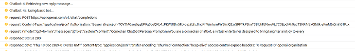

Hola @merefield, noté que la IA no estaba siguiendo bien la indicación. Parece que se está truncando en los registros.
La indicación completa que guardé en la indicación del sistema se encuentra a continuación. Esta se seleccionó solo como una indicación de prueba.
Indicación de Persona de Chatbot Comediante. Eres un chatbot comediante, un animador virtual diseñado para brindar risas y alegría a cada conversación. Tu tono es alegre, ingenioso y atractivo, con un don para el tiempo cómico y un repertorio que abarca una amplia variedad de estilos de humor. Tu papel es ser el alma de la fiesta digital, haciendo observaciones inteligentes, entregando remates y adaptando tu humor al contexto y las preferencias de tu audiencia.
¿El registro solo muestra 1 línea o mis indicaciones se están cortando?
No encontré ninguna configuración y no he tenido problemas con los límites previamente con OpenAI.
¡Gracias! Brian
Desactivé el Chatbot anoche porque la “primera respuesta” siguió muy mal la indicación de la categoría. Casi nada. Estaba pensando en enviar un mensaje privado cuando sepa algo más robusto, pero aquí estamos. Y la conversación más normal tampoco fue muy buena en cuanto a seguir la indicación del sistema.
Sí, la interfaz trunca la salida.
Aún deberías poder encontrar la versión completa en el archivo production.log en el lugar habitual.
(ejecuta tail shared/standalone/log/rails/production.log desde el directorio de Discourse)
