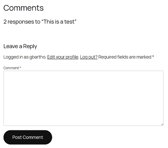

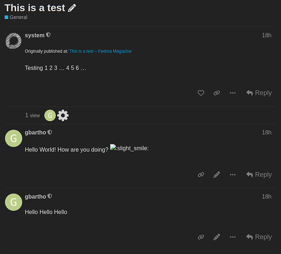

こんにちは。テストのために、ローカルPCにDiscourse 3.4.0 (4abee26a32) とWordPress 6.7.2 のクリーンインストールを行い、コメントがDiscourseからWordPressに同期されない問題(WordPressからDiscourseへの最初の投稿は同期されます)に直面しています。私の問題は、上記の古いレポートと非常によく似ているようです。これはリグレッションでしょうか?
すべてのロギングを有効にしましたが、WordPressインスタンスのログに表示されるのはこれだけです。
[2025-02-26 21:24:55] connection.INFO: check_connection_status.successful_connection
[2025-02-26 21:24:55] connection.INFO: check_connection_status.valid_scopes
[2025-02-26 21:28:49] publish.INFO: create_post.post_success {"wp_title":"This is a test","wp_author_id":"1","wp_post_id":7}
[2025-02-26 21:28:49] publish.INFO: create_post.body_valid {"wp_title":"This is a test","wp_author_id":"1","wp_post_id":7}
[2025-02-26 21:28:49] publish.INFO: create_post.after_publish {"post_id":7,"remote_post_type":"create_post","discourse_post_id":"34","discourse_topic_id":"16","discourse_permalink":"https://discourse.cs.siue.edu/t/this-is-a-test/16"}
[2025-02-26 21:28:49] webhook_topic.INFO: update_topic_content.update_post_metadata_success {"post_ids":"7"}
[2025-02-26 21:29:27] webhook_topic.INFO: update_topic_content.update_post_metadata_success {"post_ids":"7"}
[2025-02-26 21:53:39] webhook_topic.INFO: update_topic_content.update_post_metadata_success {"post_ids":"7"}
そして、WordPressの投稿のコメントセクションに表示されるのはこれだけです。
レスポンスのカウントはすぐに増加しますが、実際のコメントは表示されません。また、/var/log/php-fpm/www-error.log のシステムログにもエラーは表示されていません。
この問題の原因やデバッグ方法について、何かアイデアをお持ちの方はいますか?よろしくお願いします。
