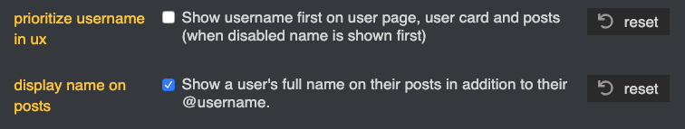

Esistono impostazioni del sito in cui gli amministratori possono decidere se dare priorità al nome o all’username nelle discussioni. Quindi puoi risolvere il problema nella tua istanza di Discourse, ma gli amministratori di altre istanze potrebbero avere preferenze diverse.
Ecco come li ho impostati io:
per ottenere:
Anche il mio username è soppresso, come il tuo, per il motivo spiegato da Jeff qui sopra. Mi piace, e in realtà nella mia istanza abbiamo una politica del nome reale e quasi tutto lo staff appare così perché il loro username e il nome sono identici.
