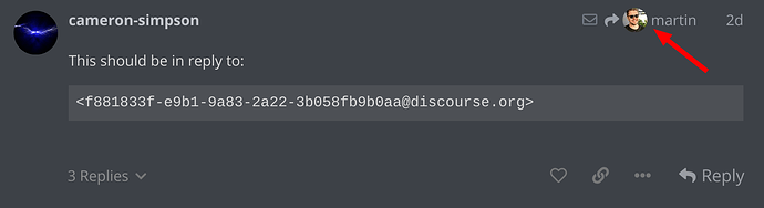

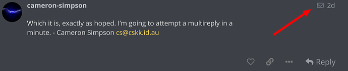

你能详细说明一下吗?你的意思是你看不到这个?
还是你看不到这部分?对于后者,我们只显示带有箭头的回复,如果回复的帖子在主题中更靠前,而不仅仅是前一个帖子:
哦,我没想到这个是必需的,所以如果你通过网络回复 N 个帖子,所有这些帖子的 Message-ID 都应该显示在 In-Reply-To 标头中,然后 References 遵循当前主题从 OP 到单个父帖子的逻辑(在我们的例子中,我选择最近创建的帖子作为单个父帖子)?
是的,这是故意的,不向您发送您已经“看到”的内容,我们可以将此作为另一个 TODO 来看看是否有更多用户需要此功能。
主题 ID 的问题在于它太脆弱,不够具体/独特,而且当帖子在主题之间移动时,它看起来会有点令人困惑。也许我们可以在电子邮件中包含一个自定义标头,例如 X-Discourse-Topic-ID 或其他(如果允许的话),以便于可视化跟踪?
2 个赞
不,我看到了那个图标。
啊。而我,作为一个不常使用论坛的邮件用户,期望在每次回复时都能看到这个指示器,因为我没有将其视为即时通讯布局(也许吧)。所以我的期望与你们的选择不符。
