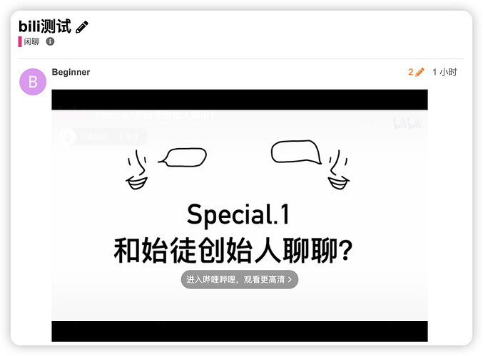

collez simplement votre URL bilibili, comme ceci
https://www.bilibili.com/video/BV1294y1b7Cx
https://www.bilibili.com/video/BV1294y1b7Cx/?spm_id_from=333.788
ensuite, vous intégrez cette vidéo avec succès bili测试 - 🗣️闲聊 - 始徒Beginner

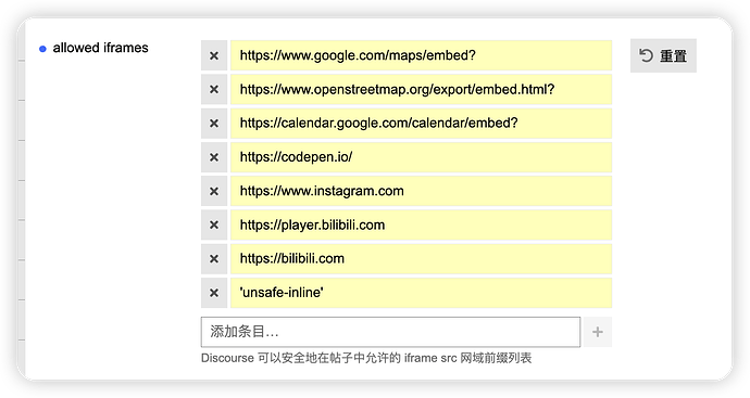

  • Vous devez ajouter https://player.bilibili.com dans le paramètre de site autoriser les iframes.

merci pour votre réponse, je veux juste intégrer une vidéo Bili sur mon site, la méthode d’ajout de https://player.bilibili.com dans les iframes autorisés ne fonctionne pas, je ne sais pas comment résoudre ce problème

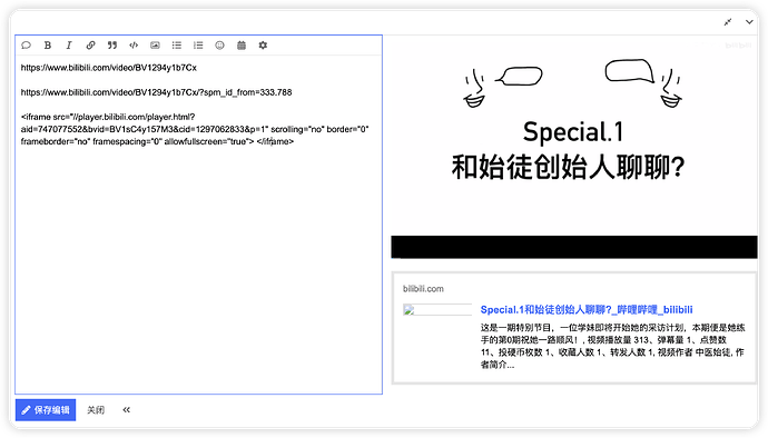

J’ai essayé et ça ne fonctionne pas. Faut-il maintenant un cid et un aid dans le iframe de Bilibili ? Existe-t-il un moyen de l’intégrer ?
Ce plugin ne fera correspondre que les numéros bv, tout autre contenu sera automatiquement ignoré. Si vous avez besoin de plus, vous pouvez soumettre une pull request. Les débutants ne peuvent faire que cela.
