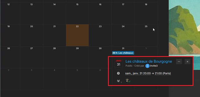

カレンダーで選択されたイベントにもう少し情報を表示する方法があるか疑問に思っています(例えば、説明文、イベントに参加するためのボタン、そしてイベントのトピック自体を開くための小さな「詳細情報」リンクを表示するなど。タイトルがトピックへのリンクであることは承知していますが)。
