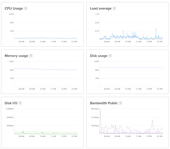

Die Ping-Zeiten zum DigitalOcean-Droplet sind normal: ~80 ms. Auch die Serverlast ist normal:

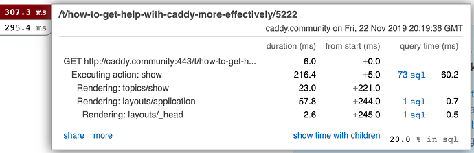

Die Zeiten im Debug-Fenster in der Ecke (MiniProfiler) zeigen keine Probleme auf: Alle Werte liegen bei etwa 300 ms:
(Diese Seite hat etwa 3 Minuten zum Laden gebraucht.)
Gibt es einen Teil des Ladevorgangs zwischen dem Erreichen des Servers und dem Rendern der Seite, der vom MiniProfiler nicht erfasst wird?
Die Zeit, die für Redis aufgewendet wird, wird nicht erfasst und kann das von Ihnen beobachtete Verhalten verursachen. Sie müssen sich auf dem Server umsehen und prüfen, ob Redis Probleme hat, Änderungen auf die Festplatte zu schreiben.

Oh, lassen Sie mich das hier noch etwas korrigieren. Die Zeit, die für Redis aufgewendet wird, erscheint nicht im aufgeschlüsselten Teil von MiniProfiler, sondern wird in der Gesamtzeit in der ersten Spalte gezählt. Wenn ich also auf Ihren Screenshot schaue, scheint dies nicht der Fall zu sein.
