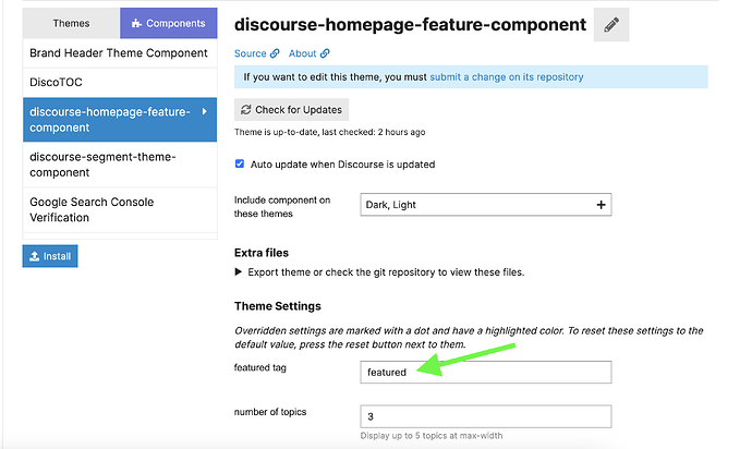

Parece que 2/3 das minhas postagens com a tag ‘featured’ estão aparecendo. Estou tentando descobrir o que é diferente na terceira. Todas têm pelo menos 1 imagem para usar como miniatura e tentei remover e adicionar a tag novamente.
1 curtida
@victoria1, o plugin discourse-home-page não está relacionado a posts ‘em destaque’. Você tem certeza de que seu problema é causado por este plugin?
Eu pensei que sim, mas fico feliz em estar errado :sweat_smile:
A tag ‘featured’ é apenas a tag que escolhi para eleger posts para o plugin discourse-home-page!
Hmm, era o que eu pensava: este tópico é sobre o plugin discourse-home-page, enquanto o seu problema se relaciona com o plugin discourse-homepage-feature-component :slight_smile: Então, você pode querer perguntar aqui.
1 curtida
Ack! Sim. Obrigado pelo seu tempo e desculpe por tê-lo desperdiçado :pray:
