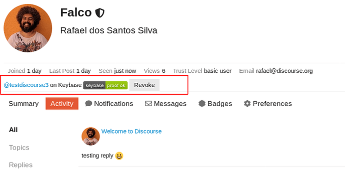

E puoi vederlo anche in Discourse! Potresti provare a revocarlo da lì per verificare se funziona (dovresti vedere anche un pulsante “Revoca”)
7 Mi Piace
Vorrei solo segnalare che Privacy Badger blocca il badge di stato della prova Keybase, quindi sarebbe utile che il suo testo alternativo contenesse lo stato stesso per questi utenti.
1 Mi Piace
La revoca funziona, l’ho appena testata e ho rifatto la prova. Lavoro straordinario!

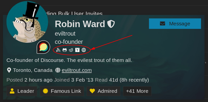

Il plugin dovrebbe avere una certa visibilità in Discourse. Inoltre, dopo che l’utente ha completato la “danza dell’identità”, questo dovrebbe essere visibile agli altri utenti, poiché questo è il raison d’être del plugin: mostrare che questo utente su questo forum è quel_twitterguy, questo_redditaccount, quegli_HNaccounts, ecc.

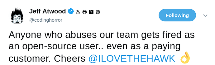

L’estensione Keybase su Twitter aggiunge questo al profilo:

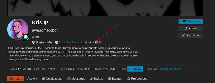

Potremmo fare qualcosa di simile per le schede utente:

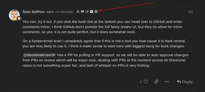

E, dietro un’impostazione del sito, anche nei post:

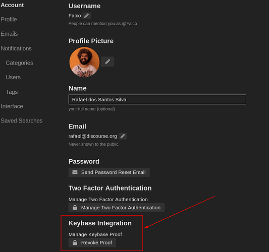

Inoltre, nel profilo utente dovremmo rimuovere l’attuale interfaccia:
E suddividerla in due parti:
La prima per mostrare le identità:
E poi, nel profilo, per revocare le prove:
