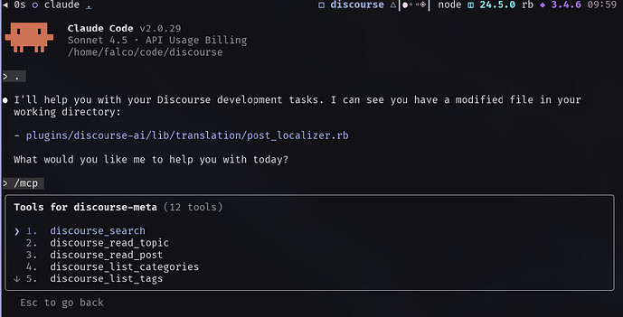

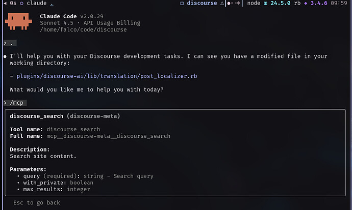

Onde podemos encontrar a documentação final sobre os possíveis valores de arg e todos os comandos/ferramentas disponíveis?
Por exemplo, eu gostaria de adicionar o MCP ao meu IDE, mas limitá-lo a categorias específicas como Dev e Documentation > Developer Guides
4 curtidas
A documentação é mantida em GitHub - discourse/discourse-mcp: MCP client for Discourse sites
Isso também é exibido na interface do seu cliente MCP, por exemplo, Claude Code mostra
Atualmente, você pode chegar lá com algo como:
Ao pesquisar ou filtrar, via discourse_filter_topics ou discourse_search, anexe category:dev,documentation à query para que você pesquise apenas informações relevantes.

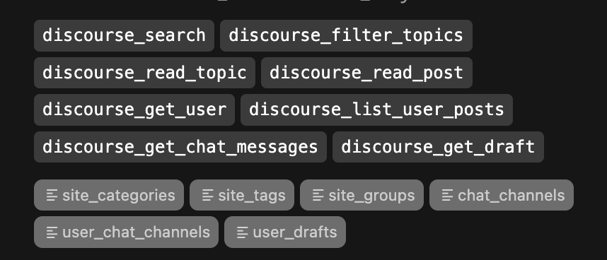

Apenas procurando confirmação - as ferramentas de ‘escrita’ estão disponíveis publicamente? Eu configurei a flag --allow_writes e as chaves de API de administrador, mas ainda só consigo acessar estas 8 ferramentas no Claude Code e no Cursor.
1 curtida
Corrigido - não tenho certeza se foi quando criei a api_key que eu não estava logado como ‘system’. Mudei para system > gerei uma nova chave e agora está funcionando!
